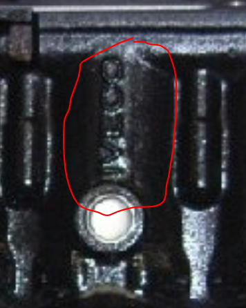

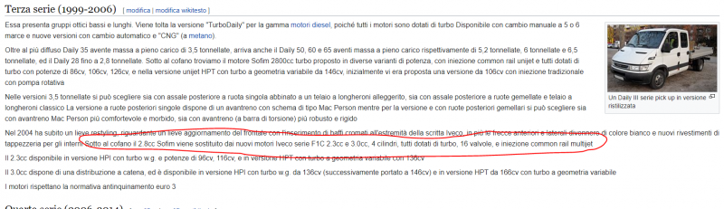

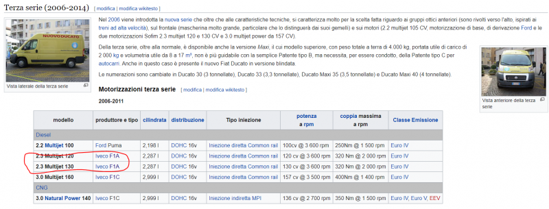

Inserito il 04/09/2020 alle: 15:40:28
In risposta al messaggio di ValxRosso del 04/09/2020 alle 13:29:36
Ciao,  ma sei sicuro che il ducato monti meccanica iveco? Perche' sinceramente non sono ancora riuscito a capirlo...
Federico (che conosce come le sue tasche queste cose) ha già risposto... comunque, basta dare un'occhiata alle varie evoluzioni del Daily:
https://it.wikipedia.org/wiki/I...
... o del Ducato
https://it.wikipedia.org/wiki/F...

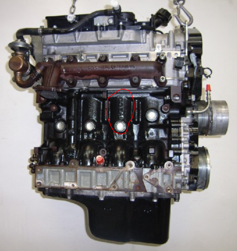

Nella fusione del monoblocco del 2.3, ricordavo di aver visto stampato "Iveco", infatti:

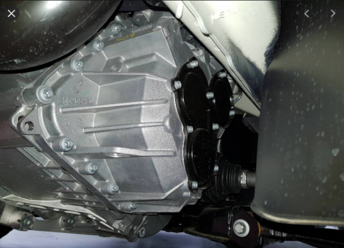

E ti dirò di più, il Ducato 2.3 Eu6 (dal 150cv da 380Nm di coppia in poi), anzichè montare cambio e frizione del precedente Eu5 (150cv e 350Nm di coppia), di derivazione automobilistica, questo (codice MLGU)
... per far fronte alla maggior coppia in gioco, monta cambio il cambio e frizione Iveco, che a suo tempo erano abbinati in esclusiva al "vecchio" 3.0, questo (tipo C546 M40)
Quindi c'è un bel pò di "materiale" Iveco sotto al cofano del nuovo Ducato

confermo cambio frizione iveco su ducato 150 cv del 2017 senza ad blue.detto da amici collaudatori fiat più andiamo avanti di questo passo con variazione classi euro 6 ecc più crescono i problemi.per farlo andare bene il mio che in 5 metri tipo ambulanza devo far girare il motore allegro e consumare di conseguenza.loro parere morori fiat pegeot ecc fino a qualche mese fa uno per l,altro ok.sugli ultimi non hanno termini di paragone in quanto sviluppati in poco tempo.amen e viva il progresso del c...o

Ho provato a guardare su wiki, ma purtroppo del ducato quarta serie mancano le motorizzazioni... non vengono proprio riportate...
Quelle che mi indicate voi sono per i ducato un po piu' datati mi sa... quello nuovo ha l'additivo adBlue con 140 cv
