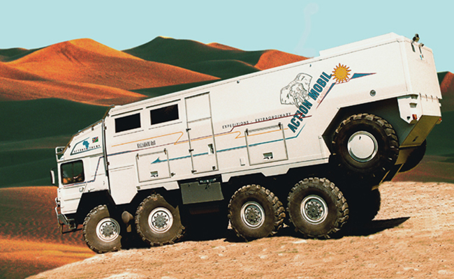

Inserito il 02/10/2015 alle: 21:08:49
In risposta al messaggio di plinio63 del 02/10/2015 alle 20:50:33
Mi piace da matti quel Hobby perché è montato sul Daily passo lungo che porta in giro 50 quintali Quel passo è il motivo per cui quel mezzo va lasciato li dove sta. Sono quasi certo che si tratta del 4,75 m, misura che
sovra carica l'avantreno oltre il limite di portata delle gomme. Come dire che gli amici di Angela (mia amica) non le azzeccano neanche col metro, figuriamoci con la sonda. Poi se vogliamo dire che è bello, io dico che è bellissimo (e sono sincero).   Plinio
Penso che questo dovrebbe mettere d'accordo tutti, o no? laugh

Inserito il 02/10/2015 alle: 21:48:17
In risposta al messaggio di plinio63 del 02/10/2015 alle 21:08:49
Penso che questo dovrebbe mettere d'accordo tutti, o no?  p Plinio
Clixtar! Bellissimo!
la quadratura del cerchio.

12/11/2006 58914
Inserito il 03/10/2015 alle: 00:52:33
mah, a me sembra una cosa poco utile, anzi, un asse in piu, senza trazione, scarica peso dall'asse di trazione facendo si che poi facilmente scivola, cioè gli toglie uno dei grossi vantaggi della trazione posteriore.
Se un Daily a 2 assi porta fio a 60 (o forse 75?) quintali, non vedo la necessità di scaricare peso su un ulteriore asse, non penso che diventi un 100 quintali!
