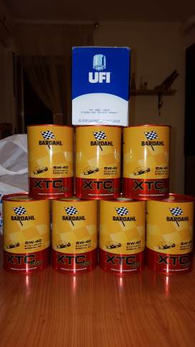

mi accingo ad effettuare il cambio d'olio... il ricambista mi ha dato un filtro olio ufi...
parlando con un amico meccanico di moto, mi ha detto di non montarlo perche lui in piu di una occasione ha riscontrato lo sgretolamento della parte interna con conseguente otturazione passaggi olio. dice che e meglio prenderne uno originale.
indagando un po su questi filtri, ho scoperto che fiat ma anche altre case automobilistiche montano di primo equipaggiamento sistemi di filtraggio ufi.
dunque sarebbero ricambi originali inbustati in scatola ufi anziche fiat.
sarebbe come dire che il filtro marchiato iveco e costruito da ufi.
voi esperti o operatori del settore, che ne pensate ? sono d'avvero scadenti o magari il problema e limitato ad un lotto di produzione linea moto. ?
grazie per i vostri commenti e consigli. wink

La UFI è un fornitore di filtri ufficiale per FIAT e per altre case costruttrici.
Se il filtro non è un falso è buono. Dico così perchè di questi tempi falsificano anche i ricambi.

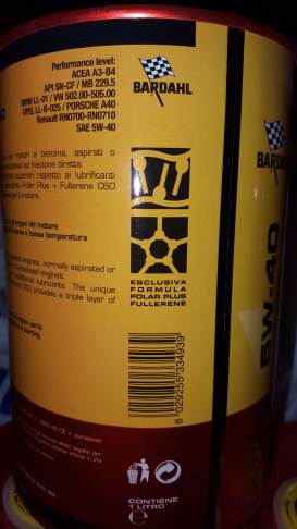

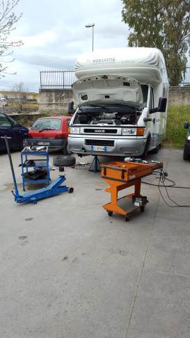

yeswink ieri sono andato dal meccanico per il cambio olio e controllo freni
ovviamente ho posto il quesito anche a lui... mi ha risposto che ne monta a centinaia e non ha mai riscontrato problemi...... per cui ora e montato.
quando mi son presentato con 7 lt di bardahl ha esclamato : azz il bardhal ! surprise qui la gente usa roba da 5-6 euro al litro e vuole pure risparmiare. indecision

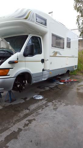

per i freni ho sostituito
pattini ant.
pattini post.
4 tubi freno ant
1 lt olio freni
4 segnalatori usura
7 lt olio
filtro olio
sbloccaggio e ingrassaggio boccole flottanti anteriori. una era bloccata e causava lo sfregamento del pattino sul disco anche a riposo.
costo ricambi 180 euro circa
manodopera 80 euro.
