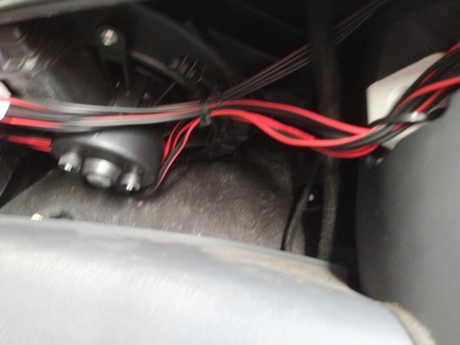

Inserito il 20/06/2022 alle: 09:55:44

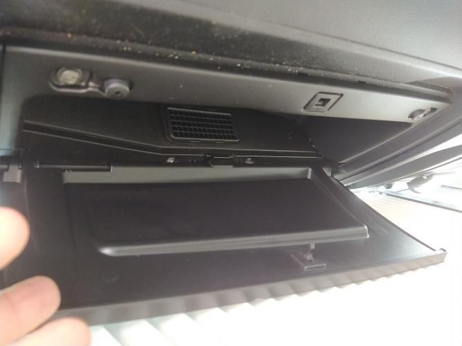

Inserito il 20/06/2022 alle: 09:58:27
Dentro al cassetto superiore sempre lato passeggero si vedono delle feritoie che si trovi la dietro?IMG_20220620_095327(1).jpg

Inserito il 20/06/2022 alle: 10:11:23
In risposta al messaggio di morodive del 20/06/2022 alle 09:58:27
Ci sei quasi.

Inserito il 20/06/2022 alle: 10:22:48
Sotto al porta oggetti centrale. Vanno tolte le viti alla base che fermano la tela e dietro c'è lo sportellino con il filtro

Inserito il 20/06/2022 alle: 10:40:53
Trovato... GRAZIE a tutti
