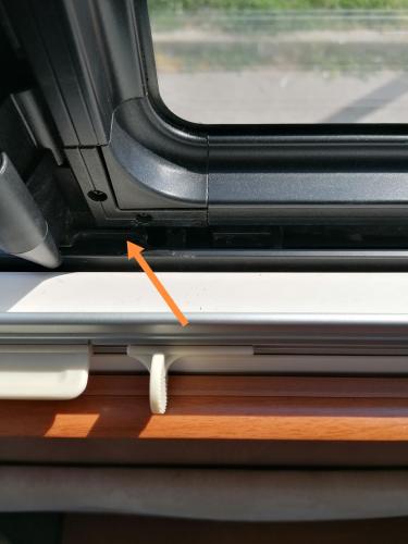

Buongiorno a tutti finalmente ho trovato il tempo per andare al camper per vedere di sbloccare il finestrino, ma guardando bene sono riuscito ha trovare il guasto. alla maniglia del finestrino che è  agganciato una striscia di plastica che  si è troncata di netto, questa striscia di plastica scorre nel binario in basso del finestrino la quale aprendo la maniglia la striscia di plastica  scorre in avanti è sgancia il finestrino per poterlo fare scorrere in avanti aprendolo.   (  scusate spero di essere riuscito a spiegarmi  comunque vi invio anche due foto sperando che si riesca a capire )IMG_20210330_165403.jpgIMG_20210330_165429.jpgil le frecce indicano il punto di rottura

di plastica che  si è troncata di netto, questa striscia di plastica scorre nel binario in basso del finestrino la quale aprendo la maniglia la striscia di plastica  scorre in avanti è sgancia il finestrino per poterlo fare scorrere in avanti aprendolo.   (  scusate spero di essere riuscito a spiegarmi  comunque vi invio anche due foto sperando che si riesca a capire )il le frecce indicano il punto di rottura
Se riesci a manovrare il finestrino con una mano e con l'altra mano tieni fermo il pezzo di plastica, è già qualcosasmiley magari trovi pure il pezzo di ricambio
