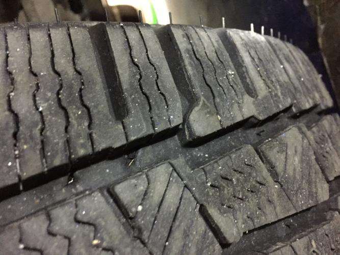

Buongiorno a tutti. Ieri sera tornando da una breve uscita, appena fuori dal campeggio, ho sentito un rumore provenire dalla ruota ant sx, come quando un sassolino di infila nel battistrada. Il rumore era piuttosto forte, mi "vibrava" il volante.
Credendo fosse un sasso mi fermo e trovo un pezzo di ferro, a forma di ferro di cavallo, della larghezza di 3cm, lungo un paio di cm, conficcato nel battistrada.
Tolto senza forzare, non si era conficcato completamente, riesco a tornare a casa procedendo ad una velocità molto tranquilla.
Lo pneumatico non ha perso pressione.
Vorrei qualche opinione sul pneumatico, eventuale riparazione o sostituzione?
Io pensavo di sostituirlo, ma non sono un tecnico in materia e non vorrei "esagerare"  e spendere soldi inutilmente.
Grazie mille
ps: é un  Michelin Alpin con 4 mesi di vita...

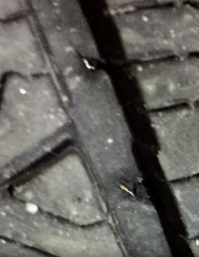

non é molto profondo, però si vedono già le tele. inoltre non é sul battistrada ma nella parte interna angry

Ma quelli che si vedono nella foto sono 2 pezzi di metallo rimasti conficcati ?
Il mio parere è quello di cambiarlo.

Ciao. Ma quelli che si vedono nella foto sono 2 pezzi di metallo rimasti conficcati ? Il mio parere è quello di cambiarlo. Lo scoppio di un pneumatico in un camper è qualche cosa di tremendo.
no no, sono le tele quelle che si vedono...
