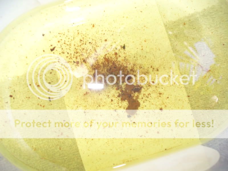

...siccome non amo rimandare le cose e le voglio risolvere subito..mi sono messo la tuta, i guanti ed ho operato[:)] ..partendo dal presupposto che non si è accesa nessuna spia ho fatto l'unica cosa che potevo fare da solo, la sostituzione del filtro gasolio[:p]..filtro che come ho detto precedentemente, aveva ancora davanti 7000 km prima del tagliando. seguendo le istruzioni del libretto manutenzione l'ho svuotato da sotto raccogliendo in un contenitore la nafta che ne usciva e questo è quello che è venuto fuori[V] dopo di che l'ho svitato e finito di svuotare. come ben vedete c'è presenza di morchia ma non abbastanza da creare il problema che la macchina ha[:0] ..comunque sono andato alla Ford e ho fatto visionare il contenuto al capo meccanico che ha subito sentenziato che la causa dell'inconveniente era quella e che se avessi pesato il filtro vecchio (vuoto) con quello nuovo, capivo il perchè[:)] ..cosa che ho fatto!..il filtro nuovo pesa 291gr. mentre quello vecchio 401gr.!! quindi ho dedotto che era completamente intasato a tal punto che la morchia è rimasta tutta dentro. per concludere e sotto sue istruzioni ho acquistato anche un additivo per gasolio che ho riversato COMPLETAMENTE nel nuovo filtro ed aggiunto gasolio fino a livello. rimontato il tutto come da istruzioni,ho messo in moto con un filo di gas per evitare spegnimenti accidentali causa presenza d'aria nel circuito. tenuto acceso circa mezz'ora e riscontrato che tutto era ok, ho spento e rimando a domani la prova finale sperando che tutto sia risolto[:D][:D][:D][:D] ..vi terrò aggiornati[:p][:p] ..grazie a tutti per la collaborazione[:D][:D]

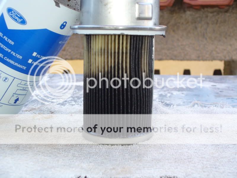

..avviamento perfettoid="size2">id="red">![:D][:D] ..poi sono passato all'apertura del filtro e questo è quello che c'era dentro e le condizioni della cartuccia filtrante. ..a voi le conclusioni[:)][:)]

..ora chiedo a Paolo che sicuramente ne saprà più di me:..se il filtro è in queste condizioni presumo che nel serbatoio ci sia dell'altro!?!?[B)] andrebbe pulito?...è facile da aprire o esistono delle difficoltà che mi impongono di portarlo in assistenza?[:)] grazie!
