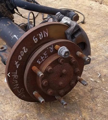

Salve
dovrei sostituire i dischi posteriori del mio transit gemellare del 2008 140cv. Qualcuno ha qualche indicazione? Immagino bisogna rimuovere la borchia cerchiata da foto. Ma li dentro cosa mi aspetta? Serve qualche estrattore?

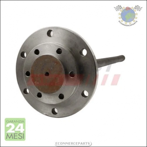

 questo è un semiasse posteriore Ford con tanto di flangia che ovviamente è solidale.

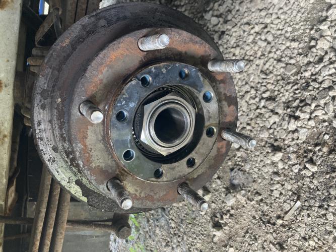

Quella che tu chiami borchia e il semiasse se sviti le viti e tiri esce il semiasse.
Dietro ci sono i cuscinetti della ruota.
Di solito si tolgono le ruote e poi bisogna vedere come rimuovere i dischi.
Di solito togliendo le ruote si dovrebbe poter togliere i dischi senza smontare il semiasse.
Poi ogni marchio ha i suoi metodi.

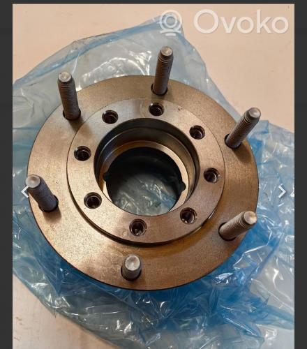

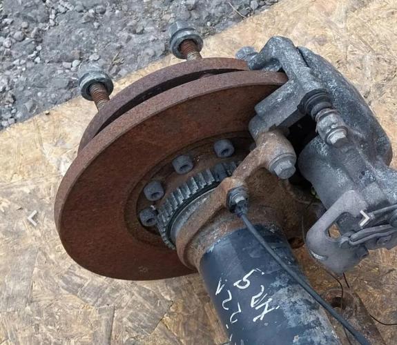

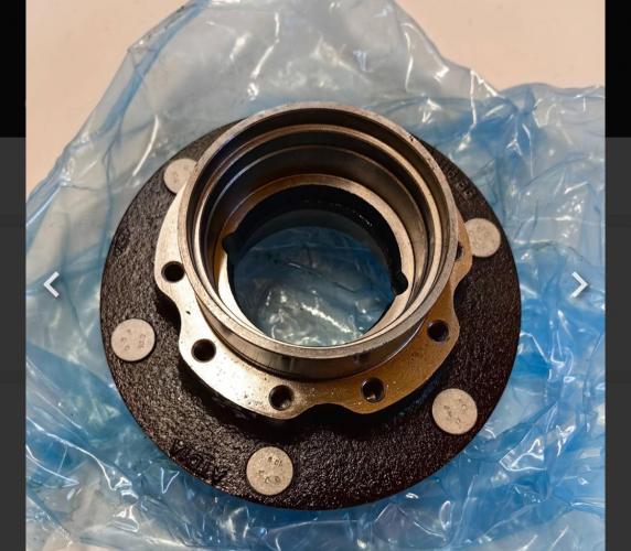

IMG_3828(1).jpegIMG_3829(1).jpegIMG_3830(1).jpegDalla prima foto si vede bene il tappo sul mozzo quello con le torx. Sai non penso bisogna sfilare il semiasse. Immagino ci sia un dado con coppiglia. Svitato quello dovrebbe venir via il mozzo portante (foto3) mollando i bulloni dietro al disco (foto2). Chiaramente nel mozzo ci saranno i cuscinetti che faranno resistenza. Che ne pensi?

Ho trovato anche la foto retro del mozzo portante. Credo che i bulloni retro disco vanno ad avvitarsi nella sede retro del mozzoIMG_3831(2).jpeg
A occhio togli il semiasse, dietro trovi i cuscinetti molli il dado o ghiera che li registra togli il cuscinetto e ti dovrebbe uscire tutto il mozzo con il disco.
Naturalmente prima togliere le pinze freno.

A occhio togli il semiasse, dietro trovi i cuscinetti molli il dado o ghiera che li registra togli il cuscinetto e ti dovrebbe uscire tutto il mozzo con il disco. Naturalmente prima togliere le pinze freno.
Era come dicevi. Tolto il semiasse con il millerighe mi sono ritrovato un dado da 65mm.
Comprato la chiave adatta è stato un gioco da ragazzi. Il difficile è arrivato dopo e cioe’ separare il disco dal mozzo portante. Era praticamente saldato. Comunque mi sono costruito un estrattore a 4 punte e con tanta pazienza e tanto svitol sono riuscito a separare il disco dal mozzo.
Grazie del consiglio
