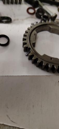

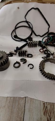

Inserito il 16/10/2025 alle: 20:21:15
 IMG20251013162914.jpg                    finalmente abbiamo risolto il problema dopo tanto tempo e arrivato il momento, danno pompa molle e ingranaggi + pompa ac, spesa totale con cinghia distribuzione 1100€ grazie a tutti per i consigli

In risposta al messaggio di Alle@@78 del 16/10/2025 alle 20:21:15
Bene, sono contento per te.
Anch’io ho risolto il problema della pompa che non faceva spegnere il motore, la pompa ha avuto bisogno di essere smontata e già che c’ero con una piccola spesa in più abbiamo proceduto con una revisione generale completa.
Alla fine abbiamo sistemato anche un problema alla turbina, la quale causava un brutto fumo nero in accelerazione, alla fine tutto il lavoro è costato 400 €.
Devo dire di essere stato molto fortunato ma, mi ritengo enormemente soddisfatto.
Ciro.
