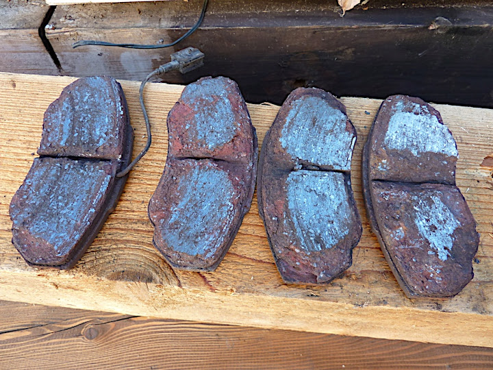

Ducato del 2006 44000 km già da qualche mese sentivo un fischiettio dalla ruota anteriore destra in curva e onestamente pensavo a un cuscinetto ma settimana scorsa sentivo un rumore provenire dai freni e ho iniziato a preoccuparmi. Oggi avevo appuntamento in officina per montare le gomme invernali e così ho detto al mio meccanico di controllare i freni visto che smontava i cerchi. In sostanza ho dovuto cambiare si le pastiglie ma anche i dischi e sicuramente appena possibile vi pubblico le foto. Devo dire che in trent'anni e non so quanti mezzi posseduti non ho mai visto una cosa del genere che con 44000 km i freni erano finiti anche perché il mio stile di guida non prevede l'utilizzo dei freni in modo frequente e nelle discese dalle montagne non stresso mai i freni. ciao Emil

Come detto 44000 km mai visto una cosa del genere Qualcuno esperto sa dirmi cosa é successo? Grazie ciao Emil

non sono un'esperto ma ti posso dire che è capitato anche a me,si tratta dello stramaledetto vizio di rallentare progressivamente o scalare la marcia per non usare il freno,il disco se è arrugginito alla grande fino a sfogliarsi e ha rovinato le pastiglie,da quello che vedo bastava passare i dischi al tornio e cambiare le pastiglie,pensa che le mie erano praticamente nuove (dal 2006) ed è bastato raschiare il disco,ora quando posso dò delle frenate decise ma brevi e la differenza si sente(e si vede).saluti luca

Pattini freno ant Ducato RST con minimo 5-6 anni di vita. Si nota benissimo che il mezzo viene spostato poco. Il veicolo o è fuori o molto spesso vengono lavate le ruote. I pattini si sono sfogliati per mal uso e la conseguenza che non toccavano, facendo arruginire anche i dischi, rovinado e bruciando il tutto Tieni presente che il mio tenuto al coperto e ogni 15 giorni lo muovo a 50.000 km ho sostituito i pattini che cominciavano ad sfogliarsi, visto anche l'età 7 anni!! Ragazzi io preferisco che si ferma il motore che piuttosto non frenare!! Ciao!

Da ora in poi penso che freno il piu possibile e cambio le pastiglie ogni due anni. Non si finisce mai di imparare ma posso dire che il Ford che avevo prima con 4 anni e 48000 km i freni erano ancora messi molto meglio di questi e guidavo sempre uguale. Vediamo se altri hanno altre esperienze. caio Emil

secondo me sono cotte data una forte riscaldata sicuramente in montagna poi il tempo e lo scarso utilizzo ha fatto il resto parere strettamente personale piero

Assolutamente brasate...[:(] Fabrizio

Segni evidenti di surriscaldamento dovuto a lunghe frenate a bassa intensità. Non necessariamente montagna. Purtroppo capita spesso sui freni a disco, mentre sui tamburi è molto più raro in quanto si riduce il potere frenante con l'aumentare della temperatura. Il materiale di attrito con il surriscaldamento cambia il suo stato chimico della materia disgregandosi al successivo raffreddamento. In seguito potrai avere problemi con i cuscinetti, perchè surriscaldando i dischi si surriscalda il mozzo e i cuscinetti i quali fanno sciogliere il grasso che si liquefa ed esce dai paraoli dei cuscinetti stessi. Ciao Marcello

E solo sale da neve,a me e capitato di peggio dopo tornato da una vacanza di capodanno da vienna,risolto tutto con rettifica dischi e pastigle nuove.saluti

è come dici tu,infatti ho notato che il disco lato strada era messo peggio,in pratica il disco si è arrugginito in modo tale da sfogliarsi creando dei gradini che hanno danneggiato le pastiglie,da parte mia è stata pura e semplice incuria perchè notavo un'impronta delle pastiglie diversa sul dischi me seguendo le indicazioni che mi davano,tipo:" frena?,si?e allora lascia cosi!",ero incredulo quando me ne sono reso conto (e lo avevo anche postato)ma non mi sono perso d'animo e dopo un paio d'info ho alzato il mezzo e letteralmente raschiato di dischi perchè franava sulla ruggine che si sfogliava,ora l'impronta sul disco è quella giusta e quando chiederò consiglio a qualcuno sarà sicuramente solo su COL.saluti luca
