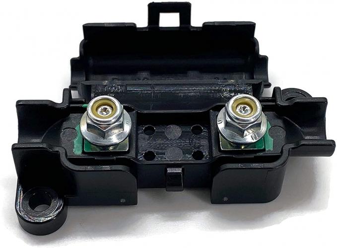

Era successo anche ad un camper di un mio cliente un pò di anni fa e se non ricordo male è integrato nel cablaggio, non c'è la possibilità di sostituirlo, noi per non cambiare il cablaggio con l'elettrauto abbiamo messo un portafusibile esterno con fusibile opportuno di quelli a lamella fissati con 2 dadi .

Puoi provare a sostituire il relè e come suggerito da Stefano proteggerlo con un fusibile esterno, un portafusibile come questo,
partendo magari prima con un fusibile da 30A, se salta puoi aumentarlo a 50/60A.

Al momento funziona tutto , dopo avere sostituito il relè , proverò a misurare con la pinza amperometrica per DC e metti fusibile adeguato .

Hai ragione, quella che ti ho segnalata è in modelli successivi al tuo. Puoi provare a sostituire il relè e come suggerito da Stefano proteggerlo con un fusibile esterno, un portafusibile come questo, partendo magari prima con un fusibile da 30A, se salta puoi aumentarlo a 50/60A. Ciro.
Metterò altro tipo di fusibile , sempre automobiistico
