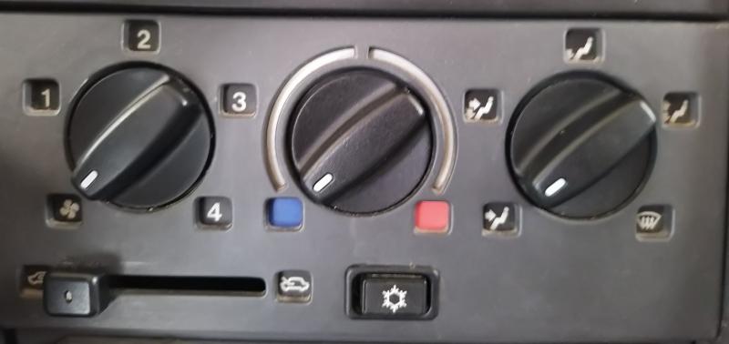

Da come il pulsante del clima è inserito nel cruscotto mi verrebbe da pensare che il clima è di serie, però domani guardo l'immagine del libretto.
Dubito molto che il tuo NIBI non avesse di serie il climatizzatore.

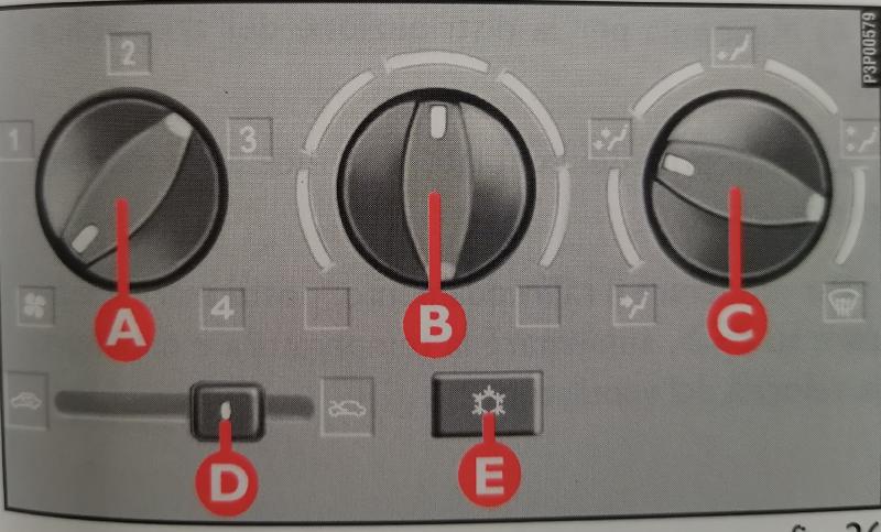

Inserito il 16/09/2022 alle: 09:58:11
La disposizione del cruscotto e l'immagine sul libretto coincidono
Direi che il clima è di fabbrica

Inserito il 16/09/2022 alle: 11:38:53
In risposta al messaggio di fd3x del 16/09/2022 alle 09:58:11
La disposizione del cruscotto e l'immagine sul libretto coincidono Direi che il clima è di fabbrica
Si, direi che è certamente originale.

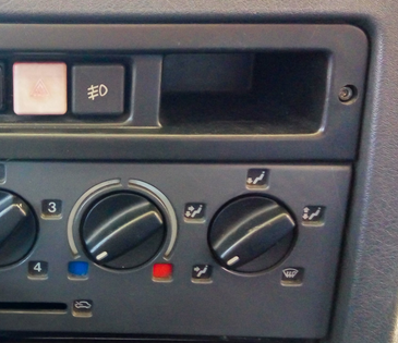

Nel mio ricordo che la Diavia prevedeva un "tappo" da inserire nel foro rettangolare che sta a lato dei tre tasti centrali, e su questo tappo c'era il pulsantino.
Non ho foto del mio, ma quel foro o pozzetto che si vede qui:

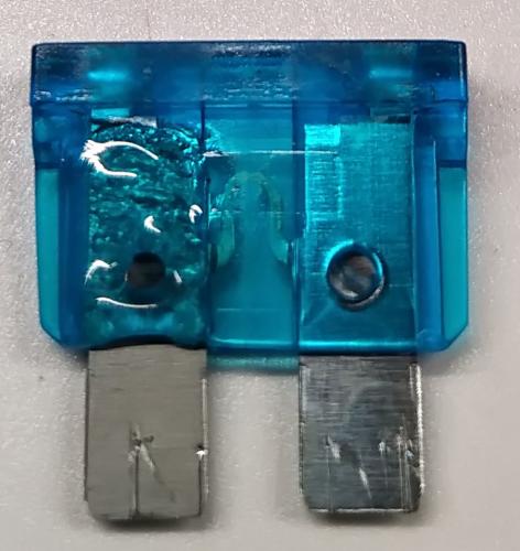

Archiviato il discorso fusibili lato motore, ho fatto il ceck up dei fusibili lato cellula. Bhe, come diceva rubylove di controllare i fusibili che lavorano tanto e sodo guardate come ho trovato il fusibile del frigorifero!
L'ho cambiato... Mi voglio andare a verificare i faston del pulsante 12V del frigo... Uno in particolare lo ricordo lasco... Non vorrei che proprio il contatto ballerino del faston abbia innescato la fusione della plastica del fusibile...

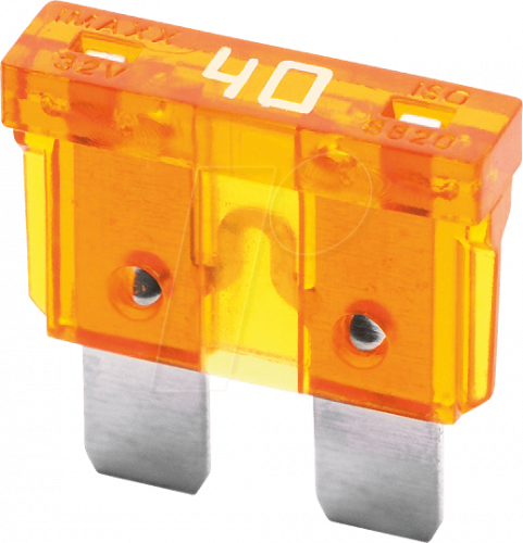

io non ho capito quali fusibili sono 'pericolosi'.
questi
tipici da 'auto' sono pericolosi o stanno a posto ?
è vero che non devono lavorare al limita ?
