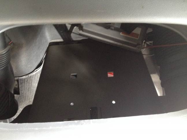

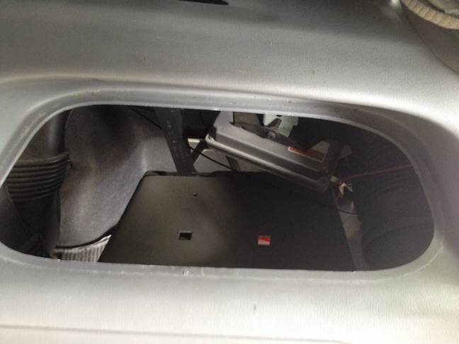

Inserito il 09/05/2016 alle: 09:47:30
Ciao non è il mio ma per capirci questo è il tipo di cruscotto (senza portellina airbag)
e dove si vede il colore giallo c'è una fossetta portaoggetti simle a questa
Sollevando questa vedo tanto spazio, vedo il parafango ant dx, l'isolamento del vano motore e un specie di centralina metallica. Ma della scatola dei fusibili neanche l'ombra. Ho sentito un altro camperista che ha un camper simile e anche lui nessuna scatola in quell'alloggiamento, nonstante il libretto Ford lo indichi.
In settimana mi metto a caccia del fusibile col tester, incrociando le dita.
Modificato da noage il 09/05/2016 alle 09:52:01

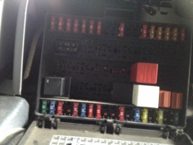

Inserito il 14/05/2016 alle: 12:49:12
Aggiornamento.
Non ho fatto ancora la prova con il tester di tutti i fusibili ma ho provato a sosituirne alcuni con uno nuovo (ad es il n il 35 come suggerito) ma non ho ancora risolto nulla.
Mi sa che resterò senza fino al porssimo intervento elettrauto.
Per cronaca condivido alcune foto.
SOTTO IL PORTAOGGETTI DOVE DOVREBBE TROVARSI LA SCATOLA FUSIBILI
LO SCHEMA APRENDO LA SCATOLA FUSIBILI A SX IN BASSO LATO GUIDA
LA DOTAZONE FUSIBILI DI SERIE

Inserito il 15/05/2016 alle: 21:41:36
Grazie! Provo a concentrarmi sui questi due anche se dalla foto dei fusibili in dotazione il posto III  sembra essere il posto di un relè ma senbra essere vuoto , mentre il n 11 sembra esserci! Vi aggiornerò e grazie ancora.

Inserito il 16/05/2016 alle: 18:08:50
Risolto. Il fusibile era il n.11. Ispezionato a vista nuovamente sembrava ancora tutto a posto.
La sostituzione con un fusibile nuovo ha ripristinato le funzionalità!
