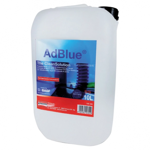

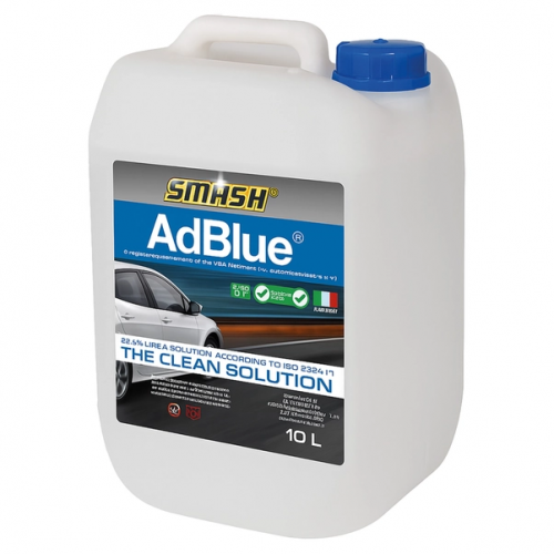

questo, 15,90€ x 10 lt. da Tecnomat
questo, sempre 10lt per 8,90€ da Tecnomat
Praticamente costa la metà, ed è chiaro che il prodotto non potrai mai essere lo stesso anche se alcuni continuano a dire che "tanto son tutti uguali"
