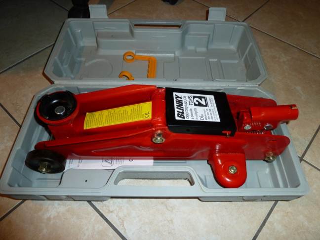

il telaio é al-ko il crick e le chiavi in dotazione sono ben diverse da quelle di serie della FIAT, sicuramente molto ma molto piú grandi e idonei. alla fine ho messo dentro la ruota di scorta solo che é 185/70 15cp contro le 225/70 15 C, vabbé ma mica devo fare alle corse. chi ha il telaio al-ko verifichi gli strumenti È tutto un equilibrio sopra la follia Nulla possiamo davanti al nascere o morire, l'unica cosa che possiamo é assaporare l'intervallo
anch'io provvisoriamente, per passare l'estate, mi sono fatto una ruota di scorta 215/75R16 anzichè 225/75R16 , perchè solo quella ho trovato di recupero (regalata), penso che per arrivare almeno da un gommista a 50km/h possa andare, come avessi un ruotino. Però, poi con tempo, a settembre vedo di trovarne una idonea.
Sono curioso di come è il tuo cric. Quando avevo il MH Hymer ALKO, del 2007, avevo un cric come questo:
http://grosseto.bakeca.it/dettaglio/ricambi-accessori/vendo-crick-originale-fiat-s6rh94096267
che, provato, davanti ce la fa ma dietro no perchè deve partire a sollevare che è ancora troppo chiuso e non fa leva.
Nel tuoi il cric è differente?

No, é decisamente piú robusto, é dentro una scatola rigida di plastica alloggiata dietro in garage, crick, chiave, tubo e prolunga.

Antonio, per smontare la bulloneria della ruota ho acquistato una leva con quadrello a snodo, bussola adeguata e...oplà, già provato in rimessaggio.
IL cric è uno normale a carrellino, 8kg di peso, magari per il tuo bestione meglio uno a botticellawink
