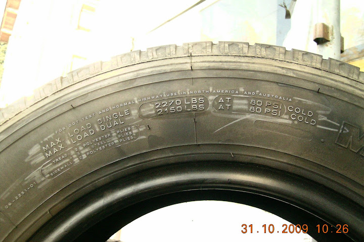

Inserito il 02/12/2009 alle: 19:02:05
quale sarebbe l'indice di carico corretto per i camper?
21/03/2009 29540
Inserito il 02/12/2009 alle: 19:25:16
quote:Risposta al messaggio di wwwexalto inserito in data 02/12/2009  19:02:05 (Visualizza messaggio in nuova finestra)
queste foto sono solo degli esempi sono le gomme che hanno un codice di carico che corrisponde ai kg che quella gomma può portare se gonfiata alla pressione max... sul libretto di circolazioe c'è scritto la misura delle gomme con un codice di carico, poi in commercio se trovi la stessa misura con codice di c.superiore puoi montarle
