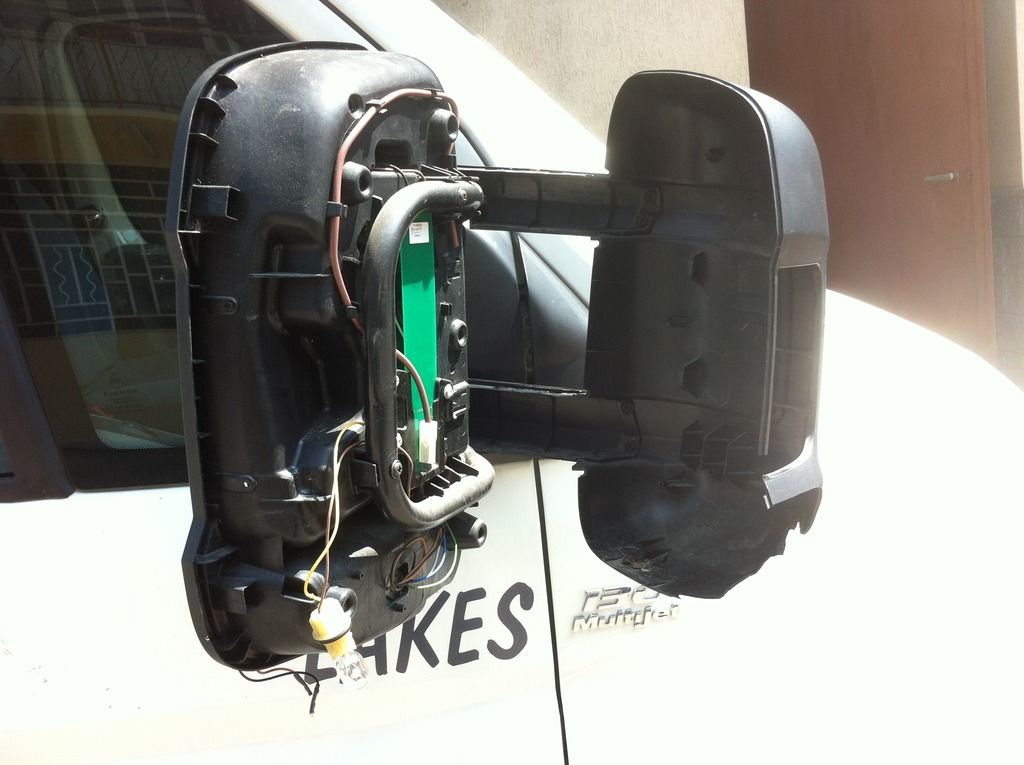

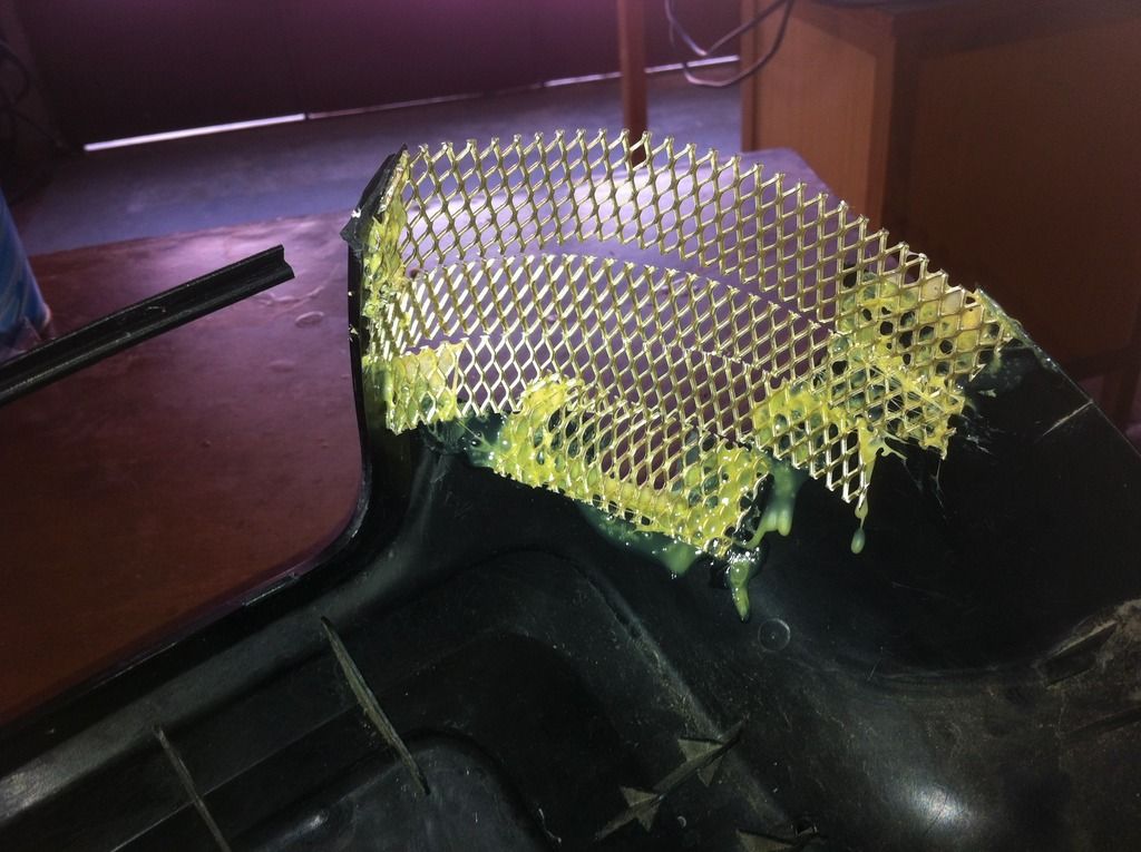

Ciao, io l'ho rotto l'anno scorso. Per ripararlo ho parcheggiato il camper al sole e quando le plastiche sono state morbide il piu' possibile con un cacciavitino, un coltello e la lama di un taglierino ho prima staccato i 2 vetri e poi ho separato le plastiche. [URL=http://s172.photobucket.com/user/falcandr/media/da%20cell%20andrea%20854_zpsjktypoy7.jpg.html] [/URL] [URL=http://s172.photobucket.com/user/falcandr/media/da%20cell%20andrea%20851_zpsruj5gqcw.jpg.html] [/URL] Con una rete un po' rigida ho ricostruito l'angolo che mancava e poi in piu' passate con lo stucco e carteggiando ogni volta ho rifatto l'angolo. [URL=http://s172.photobucket.com/user/falcandr/media/da%20cell%20andrea%20857_zpscvzvxrox.jpg.html] [/URL] [URL=http://s172.photobucket.com/user/falcandr/media/da%20cell%20andrea%20858_zpsmy2z6dml.jpg.html] [/URL] [URL=http://s172.photobucket.com/user/falcandr/media/da%20cell%20andrea%20859_zpsqbhn6oao.jpg.html] [/URL] Dopo aver carteggiato bene ho verniciato con il nero per plastica. [URL=http://s172.photobucket.com/user/falcandr/media/da%20cell%20andrea%20867_zps9kgyvrva.jpg.html] [/URL] Questo è il lavoro finito. Adesso potrei fare di meglio ma essendo quella la prima volta che facevo qualcosa del genere mi ritengo soddisfatto. [URL=http://s172.photobucket.com/user/falcandr/media/da%20cell%20andrea%20870_zpsxp78x6js.jpg.html] [/URL] Questo è lo stucco che ho usato, preso in colorificio [URL=http://s172.photobucket.com/user/falcandr/media/da%20cell%20andrea%20860_zpskaunh9qa.jpg.html] [/URL] Questa è la vite da stringere in caso che lo specchio si chiuda in autostrada [URL=http://s172.photobucket.com/user/falcandr/media/da%20cell%20andrea%20855_zpstso7gf7f.jpg.html] [/URL] Spero di essere stato utile e che possa servire a qualcuno. Volevo metterlo in fai da te ma mi sembrava un casino allora l'ho messo qua. Ciao Andrea ebuell Miller winnipeg del 2008

Inserito il 06/04/2015 alle: 11:55:43
lavoro eccellente!! bravo

Woooow, ho proprio trovato quello che cercavo in ultima foto! Ultimo viaggio ci si spostava lo specchio laterale sx chiudendosi leggermente, naturalmente niente di simpatico. SUl momento si e' risolto con infilatura di una serie di stuzzicadenti nel braccio cosi non si muoveva piu, ma nei prox giorni andremo cercare quella vite li e stringere, graaaaasie! [:)] Komu neni zhury dano, v apatice nekoupi.

Inserito il 07/04/2015 alle: 22:49:20

Inserito il 08/04/2015 alle: 17:49:19
Fatto oggi! Tolto le coperture, strinto la vite e rimesso tutto, collauderemo al rientro in Italia fra cca 10 gg. [8D] Komu neni zhury dano, v apatice nekoupi.
