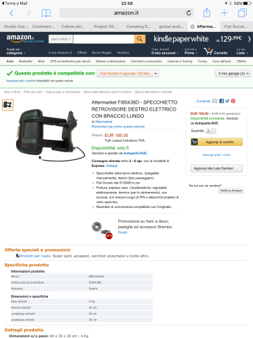

Inserito il 03/04/2016 alle: 00:18:40
Grazie a tutti x i suggerimenti,
oggi sono riuscito a smontare lo specchietto.....ho dovuto togliere la cornice di plastica interna che c'è intorno al vetro nonché  la plastica che protegge la cassa dell'autoradio per poter accedere al morsetto in cui finiscono i cavi elettrici dello specchio....
su internet ho trovato questo articolo di cui vi allego la foto, secondo voi può andare? Ho qualche dubbio x quel che riguarda i cavi in quanto smontando lo specchietto ho visto che la morsettiera è a 8 pin. Se guardate nelle descrizione della foto che ho allegato si legge che anche lo specchio di ricambio è a 8 pin.  Avendo però visto le dimensioni del  cavo che c'è nello specchio originale, questo mi sembra più grosso rispetto a quello che compare nella foto.
Se qualcuno ha già effettuato un simile intervento mi può dare qualche suggerimento in merito?
Grazie a tutti come sempre.
