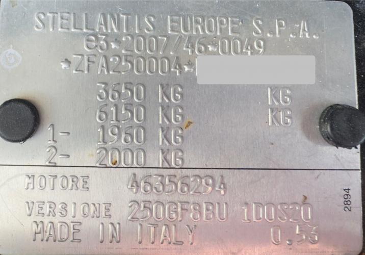

La targhetta dell'allestitore riporta una omologazione a 3.650kg ma, guardando il codice seriale del Ducato, non riesco a capire che telaio abbia.
Il codice in questione è il seguente: 250GF8BU

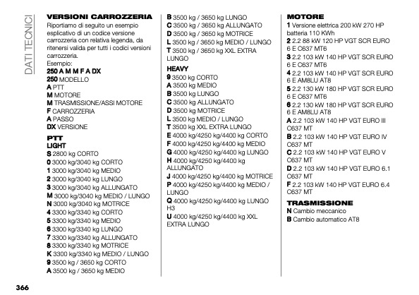

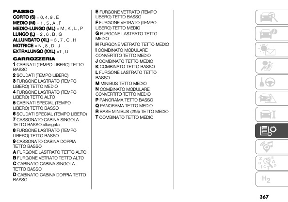

Sul libretto del Ducato compaiono queste due pagine:
Possibile che la lettera "G" dopo il modello "250" stia a indicare un telaio Heavy? Nel caso perché la casa costruttrice dovrebbe omologarlo "solo" 3.650kg?

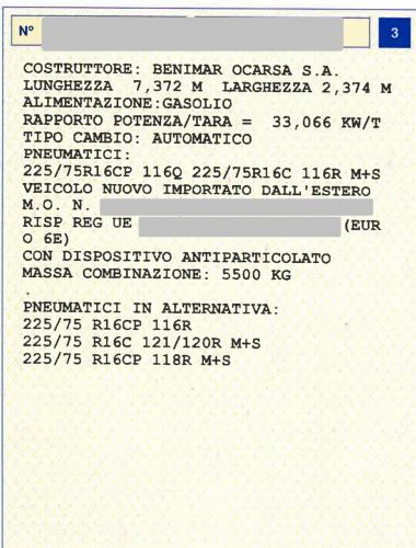

Ecco i dati della carta di circolazione:

Le stranezze erano fosse un 250, non sono aggiornato alle ultime versioni, ma sembrerebbe un light con ruote da 16, magari hanno finalmente smesso di montare ruote da 15.

Sul telaio light le ruote da 16" sono optional per le versioni camper. Sui furgoni commerciali sono sempre montate gomme da 15".

Il telaio si identifica dove c’è scritto ZFA250…..
Il telaio è un light Fiat special che può essere omologato massimo 3650 kg, se fosse stato un Heavy avresti letto 4250
Le ruote da 16 sono normali nei camper da anni ((2014)
1e 2 identificano il massimo carico sull’asse anteriore e sull’asse posteriore ma sempre senza superare i 3500 (3650) kg, ad esempio potresti avere 2000 kg sul posteriore e massimo 1500 kg nell’anteriore, ma non potrai avere 2100 kg nel posteriore e 1400 kg nell’anteriore, questo perché da qualche anno il peso viene controllato per asse.
