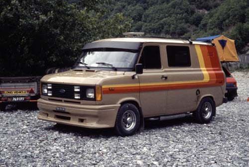

La scatola a pignone e cremagliera, ha un pignone elicoidale che fa muovere una cremagliera dentata, e quando si va dritti, cioè il 99% del tempo, lavora sulla parte centrale della cremagliera, e quindi è li che si crea usura, mentre nelle parti laterali l usura è minima.
Se stringi il registro per togliere ogni gioco al centro, poi appena sterzi un po diventa duro e puo bloccarsi, e quindi con il registro puoi solo agire in minima parte.
Il tecnico invece ripassa l ingranaggio con una fresa e lo uniforma per tutta la sua estensione e a quel punto puoi eliminare il gioco.
Lo feci fare da loro su un transit secondo tipo, penso quello prima del tuo, ma la meccanica in gran parte rimasta molto simile
se la scatola ha gioco, e sicuramente la tua lo avrà, da fermo, ruote dritte, il volante puo spostarsi liberamente e senza resistenza di qualche grado a destra o a sinistra. Con la scatola a posto, da fermo con ruote dritte, il volante rimane fermo e non riesci a muoverlo.
Il mio della foto era senza servosterzo (ma 40 anni fa avevo muscoli buoni laugh), se il tuo ha servosterzo, potrebbe essere un po differente, ma la base è quella.
