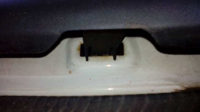

Ho delle infiltrazioni dai supporti in plastica che coprono il gocciolatoio sopra il cofano motore forse si sono dimenticati di mettere una guarnizione
neo ho tre, ed anche dai bottoncini dello stesso.
cofano motore

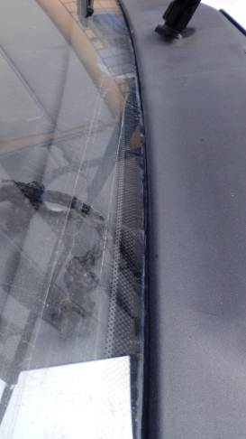

Inoltre avevo pensato di ovviare al tutto mettendo del silicone o altro o piccola guarnizione e sigillante tra il vetro e la plastica sovraesposta
vetro
Aspetto dritte da tutti gli esperti.

Ciao, mi era successo anche sul mio del 91,molto probabilmente si è scollato il parabrezza, prova sugli angoli bassi del vetro a spingere dall'inteno verso l'esterno se si nuove il parabrezza è scollato,controlla anche il fascione dei tergicristalli con la paratia del motore sul mio la ruggine era diventata passante
