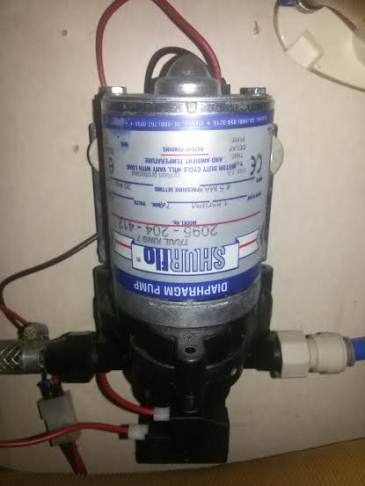

Buongiorno vorrei installare sul mio camper acquistato da 2 anni(usato) il filtro e il vaso espansore perché ne è sprovvisto. La prima domanda è se sono fondamentali? Se si che tipo di raccordi devo comprare? Per aiutarvi vi posto una foto della pompa a destra c'è l'ingresso e a sinistra l'uscita. Pensavo di comprare filtro shurflo e vaso fiamma. Poi nell' ultima uscita ho notato che la pompa(che era stata cambiata appena preso il camper) pompa in maniera continua e irregolare. Mi spiego meglio prima con i rubinetti su fredda e non tutti aperti rinculava molto ed era un po' irregolare(problema scompariva con rubinetto tutto aperto) e questo è normale senza vaso espansore ma aprendo i rubinetti su calda anche con boiler spento il rinculo scompariva la pompa era silenziosa e acqua regolare come se il boiler facesse il lavoro del vaso espansore. Nell' ultima uscita ho notato che questo non accadeva più, anzi , anche su calda il getto era irregolare, pompaggio continuo anche con un filo d'acqua aperto e meno acqua che usciva anche a rubinetto completamento aperto. Problema risolvibile regolando il pressostato? Se si Dov'è e come si regola?
Grazie.
Jack
