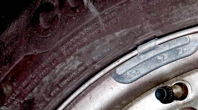

Inserito il 08/05/2016 alle: 15:51:35
si la pressione massima dei miei pneumatici è 5.75 bar. ho trovato una vecchia foto dove si vede 575 KPA e la valvola che avevo prima sui pneumatici.
Modificato da sergiozh il 08/05/2016 alle 16:35:01
12/11/2006 58914
Inserito il 08/05/2016 alle: 18:44:23
In risposta al messaggio di sergiozh del 08/05/2016 alle 15:51:35
Allora tutto bene.
