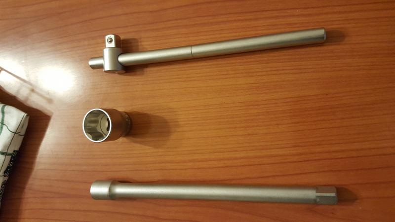

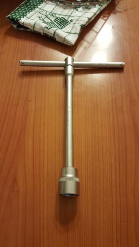

no neanche questo angry per le chiavi mi sono attrezzato cosi
