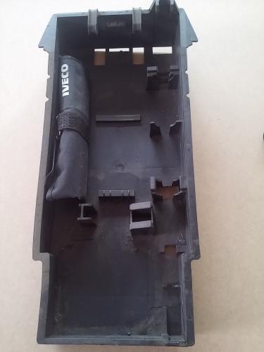

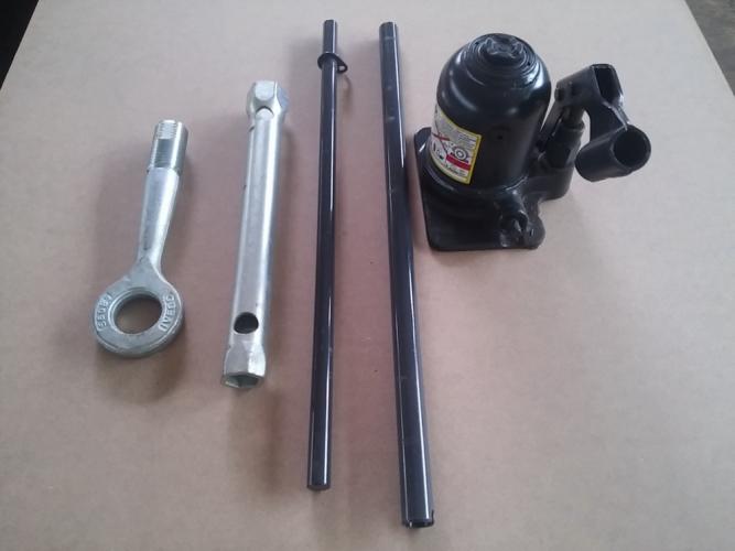

Sotto il sedile dovrebbero averti lasciato questo contenitore wink
mentre il kit completo è questo e trova posto  tutto nel contenitorewink
costo gancio UK  angry
Io non sono così esoso per il gancio angellaugh
Via PM fammi avere i tuoi dati se ti interessa... te lo mando

no neanche questo per le chiavi mi sono attrezzato cosi
devi aggiungere un tubo da un paio di metri per smollare i dadi delle ruote del dailywink

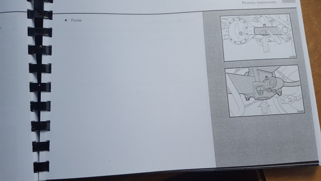

la domanda è : ma dove lo posiziono il crick ? ad una prima occhiata sull'assale ant, vedo delle specie di alloggi che sembrano fatti apposta per ospitare la testa del crick , ma sembrano troppo bassi per infilarci sotto il crck oltre ad essere collegate al talaio attraverso una staffa piuttosto debole alla vista.
sull'assale post. invece non vedo un punto capace di ospitare e sostenere il peso... potrei infilarlo sotto al  ponte ma anche qui non credo che l'altezza sia sufficiente per farci entrare il crick.
ti allego la pagina del libretto di istruzioni..... se ti abbassi sotto il camper vedi senza problemi i due punti sia anteriore sia posteriore
poi come da messaggio sopra   recupera un bel tubo lungo in più per fare forza nel malaugurato caso di dover svitare i bulloni.angry
ho anche un tubo in acciaio formato tubo innocente da 70 cm.
la chiave e una dexter al cromo molibdeno da 1/2 pollice presa da leroy marlin . ho fatto la prova ad allentarli... un po di sforzo ma si sono allentati.
spero di non doverla mai usare. naturalmente.

Sotto il sedile dovrebbero averti lasciato questo contenitore mentre il kit completo è questo e trova posto  tutto nel contenitore costo gancio UK  Io non sono così esoso per il gancio Via PM fammi avere i tuoi dati se ti interessa... te lo mando
purtroppo sotto il sedile non c'è un kaiser angry

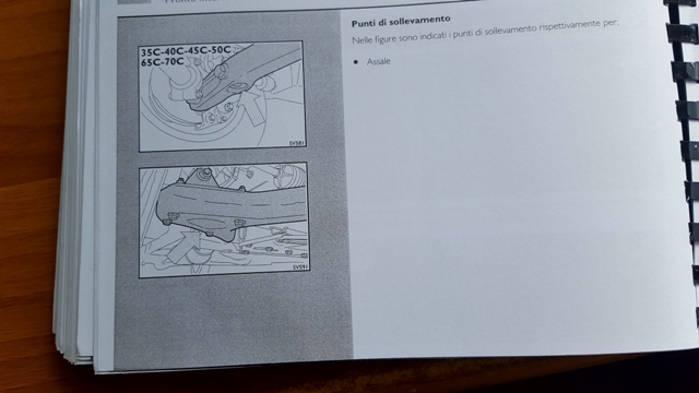

sei sicuro che sull'assale ant. sia quello il punto ? quella staffa con l'allogiamento per la testa del cric la vedo debole ! ed è fissata al telaio con due perni ! .
da un manuale del 2010 il punto di sollevamento assale ant. è situato sotto al braccio oscillante.
al post. e situato sotto al ponte vicino alla ruota.

La foto del libretto che ti ho fatto è relativa al libretto di un  daily del 2008....  e sono gli stessi punti del daily del 2000 ( sia come istruzioni cartacee sia come struttura del telaio)
non so se hanno cambiato qualcosa dopo.

Inserito il 10/04/2019 alle: 09:45:44
purtroppo non ho il manuale uso del mezzo, non mi è stato dato quando ho ritirato il camper.
le foto seguenti sono del manuale di un 2010 del mozzarellaro : mi sono fatto prestare il manuale e me lo sono copiato. per gran parte corrisponde al modello 2009 che ho io , il alcune parti differisce ... tra queste potrebbero esserci anche i punti di sollevamento.

Ciao, il punto di sollevamento anteriore differisce a seconda dell'assale montato, l'ultimo postato da Roca è quello con barre di torsione dove il cric poggia sotto il braccio oscillante, sul Dayli con balestra trasversale poggia sotto la staffa che sembra debole, ma non lo è, ho sollevato ripetutamente il mio mezzo 35C17 per montare la barra stabilizzatrice e non ha fatto una mossa, per il posteriore non c'è alcun dubbio in quanto la sede è ben visibile sotto il ponte in prossimità del mozzo ruota. Un saluto Enzo

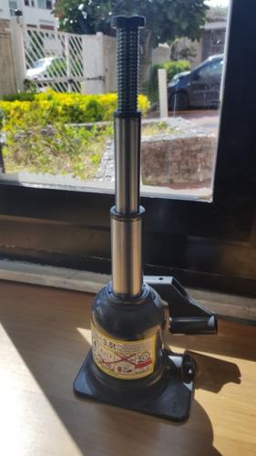

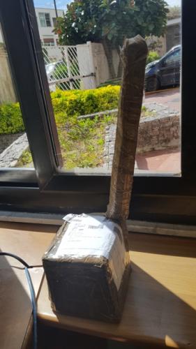

direi che mi è andata propio di lusso laugh ordinato martedi è appena arrivato tramite corriere . il cric è praticamente nuovo ! nemmeno sotto e graffiato, segno che per terra non ci è mai andato. a corredo un paletto e manuale di istruzioni.
il tutto a 38 euro .
a volte sulla baia si fanno ottimi affari.

Tranquillo, il cric entra perfettamente sotto la staffa, e, ripeto, non c'è alcun problema, sul libretto uso e manutenzione riporta chiaramente quello come punto di sollevamento, complimenti per l'acquisto, l'hai pagato pochissimo, io ne ho due in quanto sul vecchio camper non sollevava piu', e ne ho comprato un'altro ma, all'epoca, lo pagai piu' di 100 euro, poi riparai il cric vecchio, era una stupidaggine, una scoria di lavorazione sotto la valvola di ritegno  faceva trafilare l'olio. Il secondo martinetto è comodo per chi  fa i lavori in proprio, l'ho usato per montare la barra, sul vecchio per controllare l'assetto ant e per girare le gomme invernali, al tuo costo ne prenderei un'altro...ciao
