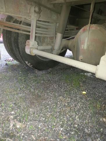

Inserito il 11/11/2015 alle: 21:28:14
questa è la mia barra di torsione iveco 49.12
gormiti
gormiti
30/01/2011 432
Inserito il 11/11/2015 alle: 21:30:17
questa foto e la mia barra di torsione iveco 49.12 diametro 18 ridicola.....

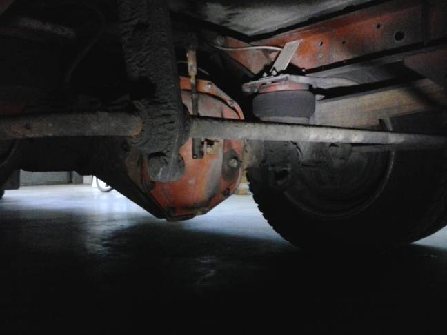

Inserito il 11/11/2015 alle: 21:31:49
gormiti
gormiti
30/01/2011 432
Inserito il 11/11/2015 alle: 21:37:48
questa è quella che vorrei montare,ma cambiano gli attacchi,potrei modificare l ancoraggio,ma sarà il caso di montare una barra di dimensioni superiore di diametro 34? o cè il rischio che con il tempo si creino delle rotture? chi a fatto questo tipo di intervento? chi mi può consigliare grazie...
