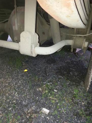

Inserito il 11/11/2015 alle: 21:40:10

Inserito il 11/11/2015 alle: 21:41:51
non sarà un po troppo grossa?.....

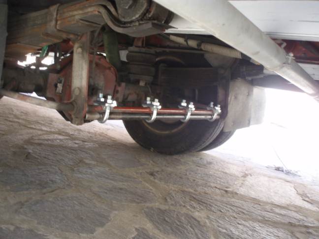

strano che il 49 12 monti una barra da 18 mm, l'ideale sarebbe quella da 27 mm del 65C13 ma bisogna creare gli attacchi, con poca spesa sul mio 35 12 ho raddoppiato la barra come in foto,usando una vecchia barra anteriore del BMW serie 3

Inserito il 12/11/2015 alle: 16:12:10
in realtà,per me, non è il problema ricreare gli attacchi,ho una officina(no di automobili).Ma il dubbio che con il tempo crei danni al telaio.... chi mi può dare delle dritte??? graziesmiley

Inserito il 12/11/2015 alle: 17:09:47
In risposta al messaggio di gormiti del 12/11/2015 alle 16:12:10
non credo che possa creare danni al telaio rosso Iveco
