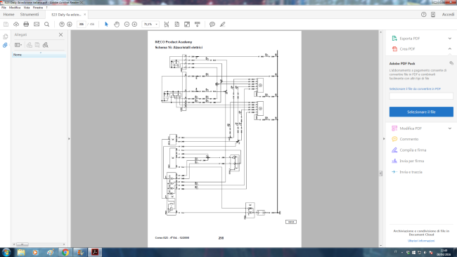

Riccardo, hai per caso uno schema elettrico del sistema???

le centraline sei vetri non sono diagnosticabili e non fanno parte del controllo del body ,secondo me dopo aver fatto un controllo fusibili trova una pulsantiera sx per provare capita spesso

io in compenso a causa del lavoro e dei figli che mi impegnano tutta la giornata non sono più riuscito a fare niente , probabilmente riuscirò a fare qualche verifica in più giovedì e comincerò smontando il pannello delle portiere per verificare i motori , così come suggerito da brubru
Effettivamente il problema è nato dopo che ho lavato il camper , quindi mi è venuto il dubbio che sia colata giu acqua in quel momento.....  non lo so ma potrebbe anche avere ragione Roberto anche se ho verificato entrambe le pulsantiere con il tester e ho visto che i contatti ci sono e si aprono e si chiudono regolarmente a seconda dei tasti che si premono. L'unica anomalia che ho trovato sui tasti è che non trovo continuità sulla "linea" dei led cioè impostando il tester su diodi non mi da continuità, però questo succede sia sulla pulsantiera sinistra che destra e siccome mi pareva molto improbabile avere il problema su entrambe ho pensato che ero io che stavo sbagliando qualcosa nel fare il test
Ultima verifica che ho fatto ho verificato che ci fosse il +12V sul filo corrispondente sul connettore che va alle pulsantiere, e anche qui tutto ok....
E' per questo che stavo iniziando a pensare che fossero veramente i motori , se non trovo problemi nemmeno li ho paura di dovermi rivolgere a Iveco
Cercherò di tenervi aggiornato per ora grazie
PS cusa Roberto se mi permetto, ma non è che avresti una scansione leggermente + definita di quella che hai postato , perché su quella sopra non riesco a vedere niente, se puo servire mandamela per mail. Anche una foto fatta con il cell va bene.
