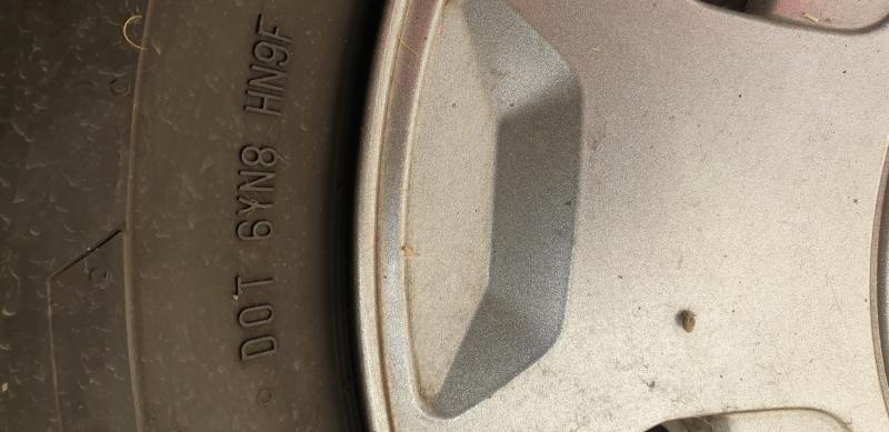

20230524_171752.jpgLa data di produzione pneumatici dovrebbe essere una sigla di quattro cifre da scomporre in due +due...settimana e mese...non riesco a leggere questo DOT...6yn8   hn9f...chiedo aiuto grazie

lascia perdere la scritta DOT devi cercare un ovale che contiene quattro cifre riferito a gomme prodotte dopo
l aanno
2000

lascia perdere la scritta DOT devi cercare un ovale che contiene quattro cifre riferito a gomme prodotte dopo l aanno 2000
Ora cerco...intanto, grazie mille

guarda sull'altro lato della gomma

Solitamente è stampato solo su un lato, quindi se sono simmetriche potrebbe essere all'interno, se sono direzionali anche, ma se hanno inside e outsider lo devi vedere per forza

Il Dot è impresso solo su un lato
