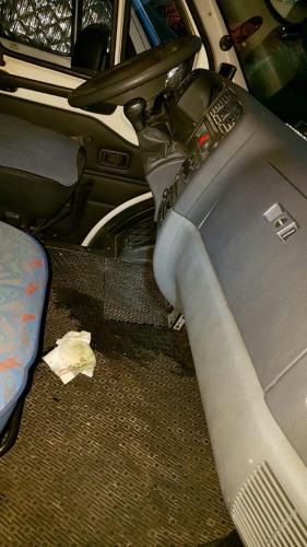

Salve, all'interno della cabina guida zona centrale, sotto il cruscotto, ho notato una perdità di liquido giallastro poco oleoso. Chissà darmi un'informazione su cosa possa essere successo. Ducato 1.9 TD

Possibile sia liquido di raffreddamento, che nel colare ha assunto tale colore?

Non conosco quel modello di Ducato, ma molto probabilmente è una perdita di liquido antigelo proveniente dal radiatorino interno del riscaldamento o qualche raccordo ad esso collegato

È facile che con il freddo qualche fascetta si è all'entata,, spera, se no si è forato.

In questo caso avrei solo un problema sul riscaldamento interno, posso viaggiare comunque?

É il radiatorino in plastica del riscaldamento,se non attacchi il riscaldamento puoi viaggiare ma dato le temperature....ciao

Non conosco il sistema di riscaldamento adottato da quel tipo di Ducato ma:
- se la manopola che lo aziona agisce su un rubinetto che apre/chiude la circolazione di liquido nello scambiatore di calore --> puo' viaggiare con riscaldamento chiuso.
- se l'impianto prevede invece che il liquido circoli sempre nello scambiatore e la manopola apre/chiude il flusso dell'aria che lo attraversa (quindi non esiste rubinetto) --> meglio che non viaggi. La perdita di liquido raffreddamento (del motore !) continuerà in marcia...
Buona serata da Vittorio (MI).

Ciao, non è mia intenzione allarmarti ma la perdita del liquido è e sarà continua, qualunque sia il sistema di gestione del riscaldamento, anche se ci fosse il rubinetto, il liquido uscirà inesorabilmente in quanto il rubinetto stesso intercetta un solo ramo del circuito, a dire il vero la perdita si annullerebbe soltanto sui veicoli equipaggiati con elettrovalvole by/pass, ma non è sicuramente il tuo che al 90% ha il classico rubinetto, ti conviene sistemare il problema in quanto con il riscaldamento acceso l'evoporazione del glicole provocherà odori fastidiosi e non del tutto salutari, sicuramente dovrai sostituire il radiatore all'interno del cruscotto, operazione abbastanza invasiva che richiede ore di lavoro. Un saluto Enzo

Purtroppo è sicuramente antigelo, vedi cosa ha causato la perdita, per mia esperienza diretta su una Uno si era diviso in 2 il rubinetto in plastica del radiatorino interno, durante la marcia in salità irrorando le gambe della moglie di liquido verde caldo e appicicaticcio.
Ho dovuto bypassare il radiatorino dal motore e ripristinare con tutta l'acqua minerale che mi ero portato appresso per continuare la marcia.
Se come nel mio caso è il rubinettino, lo cambi con 2 viti staccandolo anche dal tubo con la fascetta.
