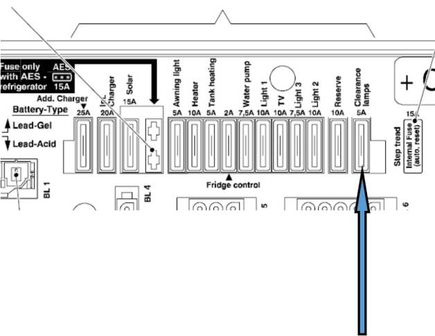

La scorsa settimana sono riuscito a far partire il fusibile proprio di quelle luci, sul mio l'ho trovato sulla centralina dei servizi, era il primo a destra da 5A.
Naturalmente non so che camper hai ma sul mio (un Adria del 2013) era lì.

mi viene da pensare che non ci sia un furgone che abbia anche le luci di ingombro nella dotazione standard (quantomeno in quella posizione), quindi facendo parte dell'allestimento camper, rientra nell'impianto elettrico di quest'ultimo. Probabilmente le luci di ingombro del furgone (qualora esista con queste luci) le ha posizionate altrove seguendo un altro circuito.
Sulla centralina dei servizi è ben specificato che quel fusibile serve solo alle luci di ingombro
