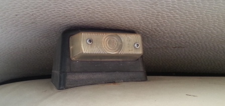

Buona sera a tutti! Sono possessore di un camper Chausson su Ford Transit 2.5 TD del '97.
Sulla cabina in alto, sono montate delle luci di ingombro, originali di quel modello Ford, che per la sostituzione della lampada occorre togliere delle viti poste proprio sulla parte superiore, ma lo spazio tra queste e la mansarda è di poco più di 1 cm! angry Ho provato anche con una di quella piccole chiavi a gomito con le punte intercambibili, ma non sono riuscito ad inserila dato lo spazio davvero ristretto!sad
Qualcuno ha qualche consiglio da darmi a riguardo?
Grazie!!!

stesso tuo problema, ho smontato il cielo, ho tolto i dadi e  per sfilarle ho dovuto tranciare i bulloni, a me una si era rotta la plastica, laltra aveva la lampada bruciata, per rimontarle tolto il bullone al posto suo messo un dado incollato nella sede, rimontato il tutto, la plastica bianca lo scollata dalla sede, e fatto due fori e messo due viti piccole per fisarla, in modo che se in futru dovro cambiare la lampadina, non devo smontare mezza cabinasmiley
Ciao Tanox e grazie mille per la risposta!
Visto che tu hai fatto tutto quel bel lavoro ti chiedevo: siccome un mio amico si è proposto di modificare un giravite per svitare le viti dall'esterno, secondo te, la cosa è fattibile, o le viti sono troppo lunghe o comunque dato lo spazio ridotto non è possibile asportare il coperchio una volta svitate?
Diversamente poi, il vetrino è possibile scollarlo dall' esterno, magari con l'ausilio di un cutter o simili, o tale operazione è fattibile solo dopo aver asportato il tutto e quindi dall'interno?
Grazie ancora!

le viti sopra se non ricordo male sono lunghe 16 mm., se riesci a toglierle tribulando, poi non riesci a togliere la parte superiore, come detto prima io la plastica bianca lo scollata e poi rimessa con due viti

Ciao! In effetti anche io credo non abbiano una grossa utilità, ma essendo che se n'è fulminata una sola,  ne faccio più una questione estetica. Quindi, scusami Tanox, si riesce a scollare la plastica trasparente dall'esterno o occore comunque smontare tutto?

lo so non servono a nulla, pero le hanno messe, la prima volta avevo scollato la pastica bianca sostituito la lampadina e reincollato, alla fine persi la plastica bianca, in effetti quando le smontai per eliminarli, non trovando i gommini da copreire i buchi feci quel lavoro. Ti consiglio scolla la plastica bianca facendo attenzione a non romperla, quando la rimonti mettigli due viti, cosi sei sicuro di non perderla e se capita di sostituire la lampada non devi tribulare
