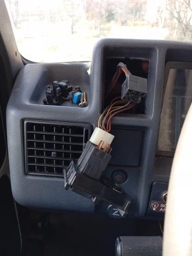

in particolare noto che il problema frecce sembra legato al tasto delle 4 frecce lampeggianti infatti ho notato che solo toccando i contatti dietro al pulsante ripartono a funzionare,
le 4 frecce mi hanno sempre dato problemi, quando premo il pulsante si sente un ticchettio e a volte non vanno le frecce dopo che le uso,
anche i pulsanti luci parcheggio e antinebbia sembrano avere lo stesso problema, ticchettio, la spia funziona solo se premo leggermente il tasto ma se li premo completamente non va, per questo non le uso mai...,

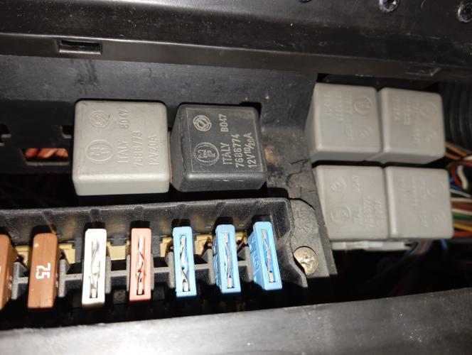

Fusibili tutto Ok e relè sembrano a posto (ho pulito tutti i contatti)...

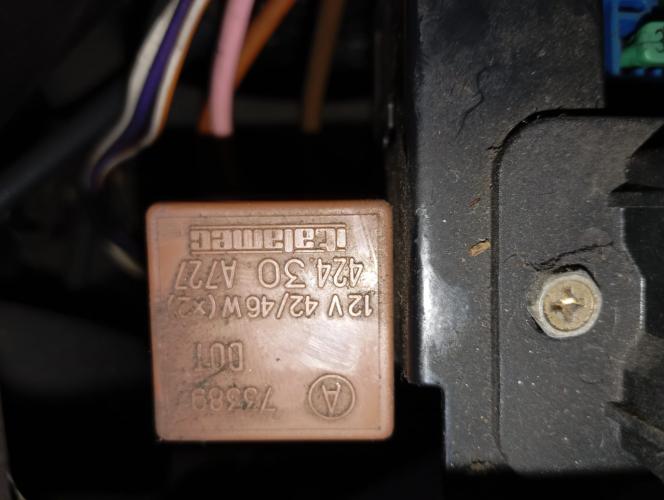

WhatsApp%20Image%202025-12-31%20at%2011_05_47.jpegWhatsApp%20Image%202025-12-31%20at%2011_05_47%20(1).jpeg
Questi gli attacchi dei relè dei tasti degli antinebbia e parcheggio che sembrano dare problemi?

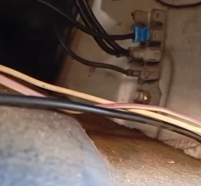

Masse sotto sembrano ok ...

Io controllerei i cavi c'ha fai fanali vanno dai fanali posteriori verso l'anteriore del camper, solitamente i costruttori tagliano i cavi per allungare il telaio e poi li ricollegano con dei mammut e nastro adesivo, che col tempo si ossidano

se dici che premendo leggermente l’interruttore funzionano, se lo premi forte no, è li il problema, pulisci tutti i contatti e lubrifica gli interruttori, con disossidante
