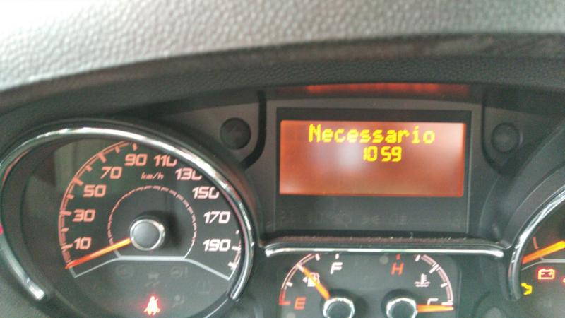

Camper nuovo di pacca. Serbatoio a metà. Il computer di bordo dice " necessario rifornimento". Il mezzo è stato appena ritirato dal concessionario. Il gasolio c'è stato messo. L'ADblue si spera che ci sia, in ogni caso se mancasse l'urea ci dovrebbe essere un avviso specifico.
A cosa si può riferire secondo voi?  Il frigo in effetti è vuoto ma non credo che il Ducato sia così intelligente da rendersene conto.

Chiarisco il mezzo in questione è di un mio caro amico e io cerco di dargli qualche aiuto con la tecnologia.
Il segnale persiste non scompare mai. Purtroppo anche lui come me e la maggior parte di noi dei chilometri ancora non ha potuto farli

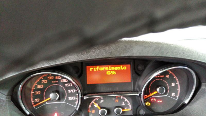

uguale anche a me...
Prima uscita. Ducato nuovo 2300/160cv Euro6d
io però ero quasi in riserva e quando ho spento e riacceso è scomparso. Poi ho fatto il pieno e non ci ho pensato più

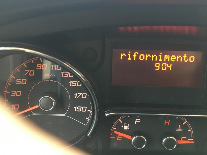

Io il manuale ce l'ho sia cartaceo sia scaricato dal sito FCA, ti posso garantire che non specifica nulla di quel messaggio.
Il messaggio che appare dovrebbe avvenire nel momento in cui il mezzo entra in riserva, ( come postato da Fleurette ), per cui senz'altro quello postato da te è una anomalia, ti consiglio di farlo vedere da un concessionario.
Potrebbe essere il galleggainte all'interno del serbatoio, magari con molto più gasolio, il messaggio scompare, ma è meglio andare in officina con il difetto ben visibile.

dalla foto mi sembra che la lancetta sia dove incomincia il settore rosso, e mi sembra che sia proprio li che avvisa di fare rifornimento.
Nei mezzi moderni, lalancetta non viene comandata dal effettivolivello di gasolio, ma da quanto gasolio viene prelevato dal motore e che viene contabilizzato (prelevando con il webasto la lancetta non cala) e solo quando si fa rifornimento il galleggiante da un segnale dellivello raggiunto e da cui contare.
Io penso che facendo un pieno raso, potrebbe rimetters in sincronia il sistema.
Nello Sprinter, ho fatto fare una modifica alla centralina (in Mercedes non sapevano questa possibilità e si sono basati sulle mie istruzioni) proprio per avere il livello dato dal galleggiante  visto che scald a gasolio e era un problema, dopo 15 giorni di riscaldamento mi segnava ancora pieno invece era quasi in riserva e non va bene.

dalla foto mi sembra che la lancetta sia dove incomincia il settore rosso, e mi sembra che sia proprio li che avvisa di fare rifornimento. Nei mezzi moderni, lalancetta non viene comandata dal effettivolivello di gasolio,
ma da quanto gasolio viene prelevato dal motore e che viene contabilizzato (prelevando con il webasto la lancetta non cala) e solo quando si fa rifornimento il galleggiante da un segnale dellivello raggiunto e da cui contare. Io penso che facendo un pieno raso, potrebbe rimetters in sincronia il sistema. Nello Sprinter, ho fatto fare una modifica alla centralina (in Mercedes non sapevano questa possibilità e si sono basati sulle mie istruzioni) proprio per avere il livello dato dal galleggiante  visto che scald a gasolio e era un problema, dopo 15 giorni di riscaldamento mi segnava ancora pieno invece era quasi in riserva e non va bene.
Il caso di Fleurette è il comportamento normale. Quando l'indicatore arriva sulla metà dell'ultimo quarto ( zona rossa ) sul display appare il messaggio " NECESSARIO RIFORNIMENTO ", non è normale invece che il messaggio appaia quando la lancetta del serbatoio indica la metà. ( e sopratutto si è sicuri che effettivamente nel serbatoio ci siano parecchi litri di gasolio in più della riserva ) Nel Ducato, la lancetta indica effettivamente la quantità di gasolio rilevata con galleggiante e non funziona come nel tuo Sprinter, dove la lancetta funziona rispetto al consumo rilevato.

nel Ducato 290 non è così, è più "furbo" del sistema utilizzato da MB.
Nel mio caso ho letto quel messaggio solo una volta, quando ero sotto l'ultima tacca, sulla salita di Seefeld dove ero arrivato in riserva per poter fare un pieno economico in Austria
