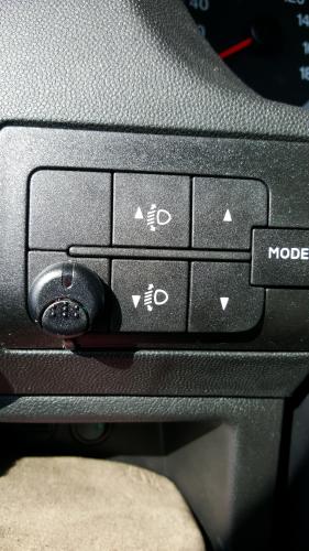

Intendi il tasto Mode a lato delle frecce e cruise control
p.s.: Ho capito il tastino che c'è sull'asta del tergicristallo
