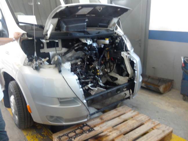

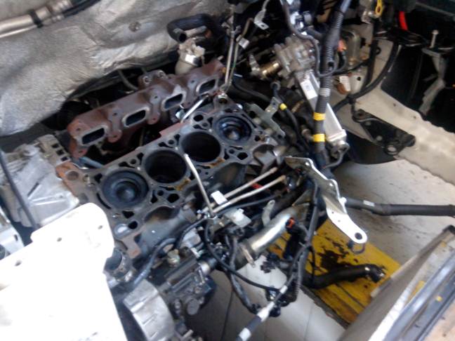

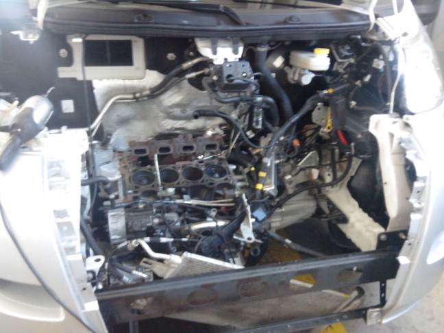

se vi capita (e spero davvero mai ) quello che è capitato a me per un rifornimento sporco che ha determinato la rimozione degli iniettori che a sua volta a 2 su 4 si sono rotti i bulloni e che hanno determinato quello che vedete in foto voglio poprio vedere cosa succederebbe con il muso di un blasonato MH di marca Tedesca che oggi va tanto di moda angry
Io, su 12 camper, ne ho avuto 3 di MH e gli accidenti che hanno sempre inveito i meccanici ai progettisti non li immaginate nemmeno e visto cosa mi è costato nell'ultimo la sostituzione del vetro anteriore dopo sassata in autostrada mai più MH
vedete in foto voglio poprio vedere cosa succederebbe con il muso di un blasonato MH di marca Tedesca che oggi va tanto di moda Io, su 12 camper, ne ho avuto 3 di MH e gli accidenti che hanno sempre inveito i meccanici ai progettisti non li immaginate nemmeno e visto cosa mi è costato nell'ultimo la sostituzione del vetro anteriore dopo sassata in autostrada mai più MH Massimo
Motore trasversale?  Di sicuro  non è  un daily,  io sono al secondo motorhome, mai avuto mezzi con motore trasversale e trazione  anteriore.
ciao si parla di iveco daily ma questo è un fiat penultimo modello con cabina originale , certo che vedere smontata la testa su un mezzo recente è................   .

Inserito il 24/04/2016 alle: 11:53:59
In risposta al messaggio di marinox del 24/04/2016 alle 10:56:34
ciao si parla di iveco daily ma questo è un fiat penultimo modello con cabina originale , certo che vedere smontata la testa su un mezzo recente è................   .  carlo
Lo so che si parla di Iveco (ne ho avuto uno) ma io ho solo postato la mia esperienza che può capitare a tutti (anche se spero di no') in quanto un rifornimento sporco che non si ferma al filtro ed arriva agli iniettori può comportare quello che è capitato a me e se mi fosse capitato quando avevo il MH della Laika avrei voluto vedere quanto mi sarebbe costato dover smontare tutto il muso del MH per aprire la testa e non voglio immaginare cosa serve per un MH blasonato tedesco (che oggi va per la maggiore) dove solo per mettere l'olio dei freni nella vaschetta o peggio cambiare il filtro del gasolio i meccanici .........angry
Per questo, pur avendone la possibilità, ho deciso di prendermi il semintegrale invece del MH e la scelta, visto quanto mi è capitata, è stata azzeccata wink

Inserito il 24/04/2016 alle: 13:52:37
Paolo....lo so benissimo specialmente da uno come te che è un meccanico ma, purtroppo, al 12° camper e centinaia di migliaia di km fatti, è capitato e spero che non capiti a nessuno anche se so che capita spesso, anche nelle auto e quando sei presente e senti il crak del bulone che si spezza è come una pugnalata angry .. ...
Ora però c'è di buono che i miei iniettori si possono smontare senza problemi dato che nella base della testa sono state inserite boccole in acciaio dove il bulloni degli iniettori si avvitano e quindi a dire del meccanico non mi dovrebbe più capitare quello che mi è successo... . .non capisco, o meglio forse lo capisco angry come mai le testate non nascono già così invece di far avvitare un bulone in acciaio nell'alluminio che ovviamente con il tempo diventa tutt'uno e succede quello che è successo a me ed a molti altri angry purtroppo . . .angry

Inserito il 24/04/2016 alle: 16:03:08
In risposta al messaggio di maxime del 23/04/2016 alle 15:37:00
Oltre alla testata ho visto dalle foto che hanno tolto anche il cambio, come mai? Avevi problemi alla frizione?

Inserito il 24/04/2016 alle: 17:00:37
In risposta al messaggio di 100176 del 24/04/2016 alle 16:03:08
Oltre alla testata ho visto dalle foto che hanno tolto anche il cambio, come mai? Avevi problemi alla frizione? cris
Nella prima foto mi sembra che il cambio si vede in posizione
100176
100176
16/12/2013 1908
Inserito il 24/04/2016 alle: 17:05:23
In risposta al messaggio di IZ4DJI del 24/04/2016 alle 17:00:37
Nella prima foto mi sembra che il cambio si vede in posizione Tommaso IZ4DJI www.iz4dji.it
Gia é vero, il cambio c'é.
