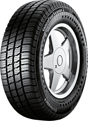

Io ho sempre avuto le Agilis Camping e devo dire che non mi hanno mai entusiasmato, ma avendole trovate montate e non essendoci grandi alternative ho sempre mantenuto quelle.
Ora che ho trovato montate le Continental Vanc 4 Season2 (nuove), devo dire che è tutta un'altra cosa.
Più silenziose (fattore per me importantissimo), ottima tenuta anche sul bagnato e mi aspetto anche una buona resa invernale.
Ovviamente non posso fare paragoni con le Cross Climate, ma mi sento di consigliarle.
