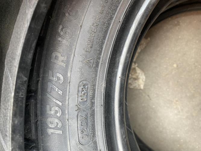

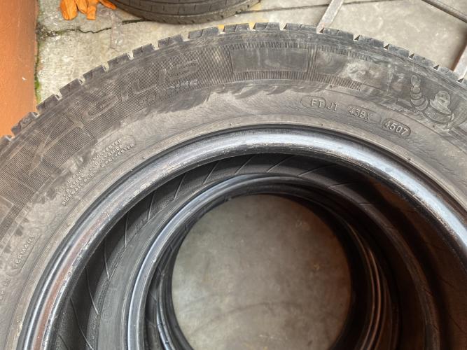

Mi vergogno a dirlo ma in passato non sapevo di tutte queste sigle. Oggi ho smontato le 4 camping che avevo sotto il ducatone e con mio stupore il gommosta mi ha fatto notare che hanno quasi 16 anni ed il battistrada era ancora buono. Ho fatto migliaia di km con gomme vecchie come il cu*****. Mi è andata bene9CD7DFA5-13C7-4F06-BA43-1C2B94D72ACE.jpeg3AB27F6B-1FA4-4388-92B2-F4674D945AEC.jpeg
Vai al primo santuario, qualsiasi esso sia, e accendi un cero
