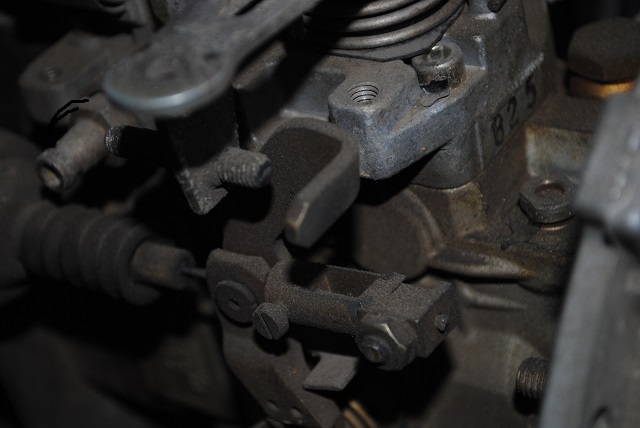

se stacchi il filo il minimo rimane altoPer abbassarlo devi allentare il morsetto serrafilo che si vede in foto,ricorda pero' che oltre al minimo il dispositivo muove anche una levetta che finisce nel dispositivo anticipo della pompa iniezione, per cui non avresti  a freddo, quei due gradi di anticipo che servono a facilitare la partenza.

riciao solo un info ho notato che la vite segnata in rosso e tanto avanti rispetto la tua della foto fa qualcosa? il  cavetto elettrico e ben collegato grazie
