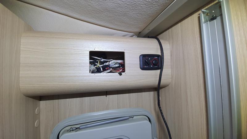

Buongiorno a tutti. Ho la necessità di smontare il particolare in legno che copre i fili dell'impianto elettrico.
ho smontato il pannello di controllo del camper per ispezionare l'interno e cercare di capire come è ancorato a sinistra vicino al pensile, a destra vicino alla parete del bagno in corrispondenza della doccia.
Ho la sensazione che non sia una cosa semplice.

Se non ci sono viti a vista quasi certamente è fissato dall'interno con delle squadrette e relative viti sulle pareti che ci sono ai lati.
Prova a capire se è realmente cosi facendo delle foto con il cellulare della parte interna.
Purtroppo gli allestitori ragionano solo per il montaggio ma quasi mai per lo smontaggio .
Anche sul mio ci sono delle ca@@ate immani che fanno davvero pensare se chi progetta ha il cervello in funzione oppure no.

Potrebbe essere stato inserito spingendolo a incastro . Meglio poter vedere dietro ,in questo caso tornerebbe comoda la telecamera endoscopica dell' Lidl

ci dovrebbero essere dei tappi di plastica come quelli che si vedono nella foto a sx,guarda sopra e sotto,se ci sono vanno tolti e dentro la "scodella" cè la vite
