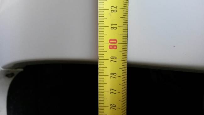

Buon giorno, secondo voi quanto deve misurare l'altezza da terra fino al parafango passando dal centro ruota?
Ho sentito dire che un metodo empirico per capire se l'avantreno è troppo carico è quello di alzarlo con il cric e se dopo 10cm di estensione la ruota non si è ancora sollevata da terra significa che l'avantreno è troppo basso.
Saluti

In risposta al messaggio di Giapo del 14/09/2015 alle 13:47:27
Buon giorno, secondo voi quanto deve misurare l'altezza da terra fino al parafango passando dal centro ruota? Ho sentito dire che un metodo empirico per capire se l'avantreno è troppo carico è quello di alzarlo con il cric e se dopo 10cm di estensione la ruota non si è ancora sollevata da terra significa che l'avantreno è troppo basso. Saluti
Il mio è come vedi nella foto 78.5/ 79 dipende da dove si legge, è un telaio ribassato a carreggiata allargata con le ruote da 15"
E' un semintegrale senza peso della mansarda.
Non so se ti può essere utile
Aspetto la tua prova se va bene ti chiederò il posto dove le hai prese e le prendo anch'io

Inserito il 21/09/2015 alle: 09:32:47
In risposta al messaggio di roberto&donatella del 18/09/2015 alle 17:59:29
Il mio è come vedi nella foto 78.5/ 79 dipende da dove si legge, è un telaio ribassato a carreggiata allargata con le ruote da 15 E' un semintegrale senza peso della mansarda. Non so se ti può essere utile Aspetto la tua prova se va bene ti chiederò il posto dove le hai prese e le prendo anch'io
L'altezza del mio passaruota è di 77cm il tuo dovrebbe essere all'altezza giusta +/- in fiera ho controllato alcuni camper nuovi ed erano intorno ad 79/80 cm.
