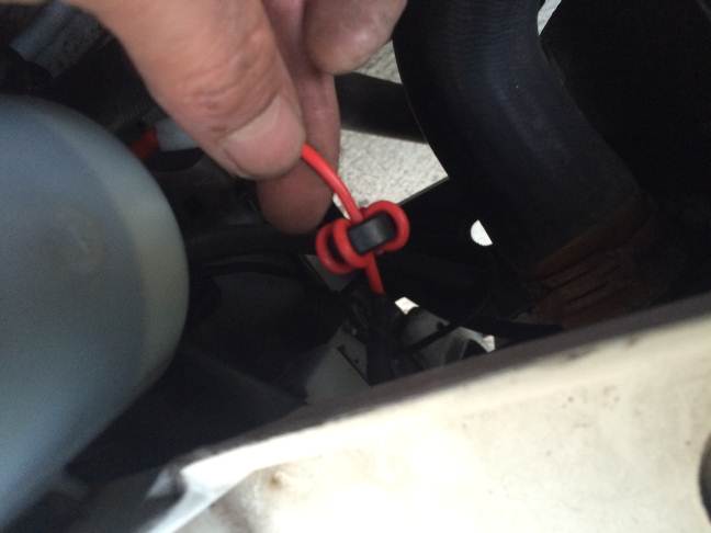

Il montaggio in se cosa da poco ... ma i problemi !!!!! Tanti, alla fine del montaggio mi sono accorto che nel momento  in cui accendevo i fari mi si accendevano restando fisse le spie della ABS e dei freni. Ho fatto tante prove anche su consiglio del venditore: provare a spostare le centraline il più lontano possibile dalla centralina della ABS, incartarle con la stagnola  e domopak, nulla io di mio ho provato anche con una lamina di piombo  per schermare  le centraline perchè mi dicono che emettono frequenze che possono disturbare, Niente angry

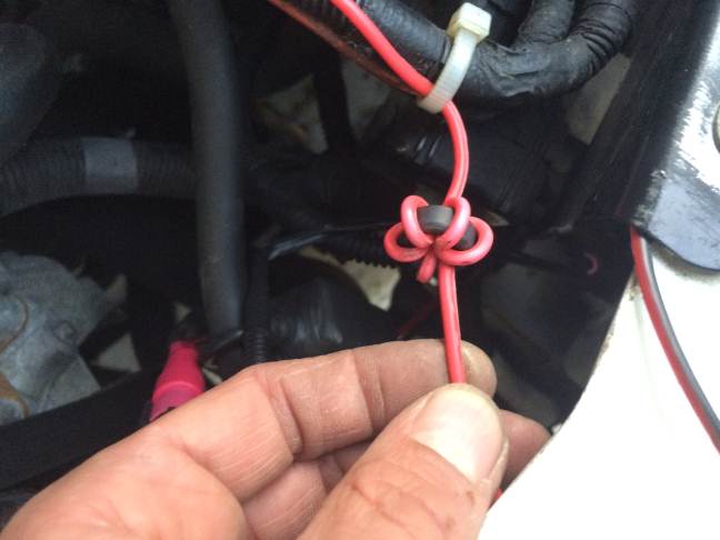

Ma alla fine mi è venuta un'idea:  dato che vengo dal mondo del modellismo dinamico e li le interferenze sono di casa, ho montato dei toroidi di graffite sui cavi di alimentazione positivi delle centraline del kit : Funziona!!! wink Spariti i problemi, finiti i disturbi.
Per intenderci, x chi non avvezzo al montaggi, le alimentazione di questi kit si prende direttamente dal porta lampada, la corrente entra in centralina  e si trasforma in alta tensione alternata circa 23-24 kv che poi viene sparata nelle lampade, credo che il funzionamento grosso modo sia cosi.

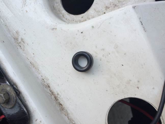

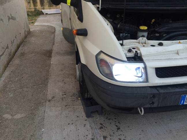

Allego delle foto sperando che possa essere di aiuto a chi come me non riuscisse a montarle.
