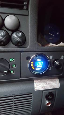

Riporto sù l'argomento, in quanto ho finalmente ultimato l'installazione definitiva del manometro.
Ho acquistato sulla baya il manometro di tipo elettronico, ovvero ha il sensore elettronico a cui si collega il tubo che porta la pressione ( presa dal polmoncino LDA ), da cui escono tre fili da portare in cabina ( secondo me sistema più pratico del tubo ). Quì si monterà lo strumento, che in realtà è un voltmetro ( legge anche il valore batteria, che alterna con i bar ).
Ho tolto il sistema di correzione altezza fari che non funzionava più, e ci ho messo lo strumento.
Questo il risultato
Mi sono fatto un giro per vedere i valori segnati dal manometro: ebbene non ha mai superato i 0,7 bar di pressione.
Anche facendo salite a tavoletta, il massimo era 0,7 che calavano poco dopo. Anche ammettendo un errore del 10% in difetto, possiamo arrotondare a 0,8, che è quello della Fiat, credo. Quindi non tutti i Laika hanno il motore ritoccato.
Ora il problema è raggiungere la wastgate, è in posizione impossibile da raggiungere, anche volendo tagliare il tubo e mettere la t  per la via di fuga.
Suggerimenti ?

Inserito il 29/10/2015 alle: 09:52:43
Non tagliate nulla, non fate nessun lavoro.
Con 10 euro si compra questo:
http://www.ebay.it/itm/ST327-In...
E' un ripetitore Bluetooth per la centralina con interfaccia OBD II (v 2.1)
Una volta installato può visualizzare sullo Smartphone tutti i parametri che ci pare.
Questo lo usate per visualizzare tutti i parametri conosciuti dalla centralina (che sono tantissimi), per resettare gli errori (lampade bruciate ecc...) e poi potete usarlo anche per l'auto, non solo per il camper.
Nell'era dell'elettronica non ha senso aggiungere un sensore che è già presente il cui valore è conosciuto dalla centralina della meccanica.
Marco.
