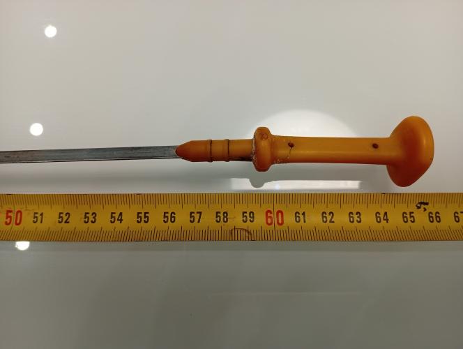

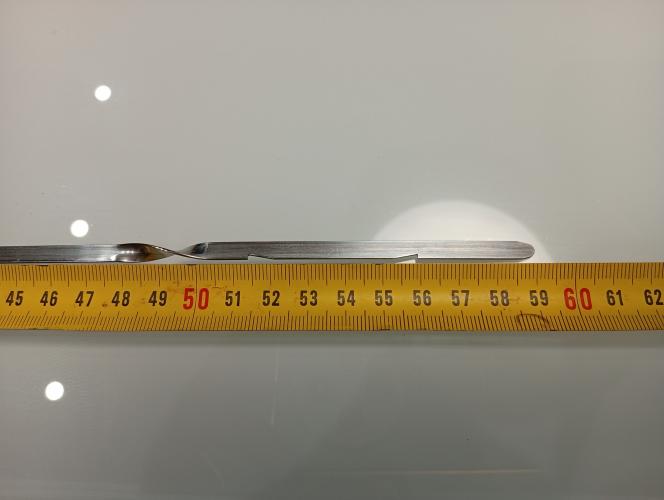

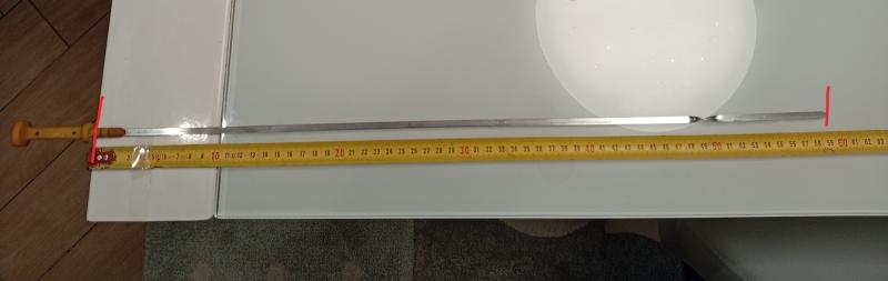

allora...
Solo asta interna (dalla battuta di arresto) 59cm
entro i livelli da 51,5 a 56cm
 anche la mia ha qualche crepa e ne troverò un'altra prima che si sgretola, comunque sono i motori DHX (Fiat scudo Ulisse ecc) derivati dagli XUD9 Peugeot e Citroen degli anni 90 e 2000 ma credo che possano portare livelli diversi perché montati più inclinati essendo automobilistici.
Ovviamente identici sono Peugeot Boxer e Citroen jamper.

allora... Lunghezza totale 65cm Solo asta interna (dalla battuta di arresto) 59cm entro i livelli da 51,5 a 56cm  anche la mia ha qualche crepa e ne troverò un'altra prima che si sgretola, comunque sono i motori DHX
(Fiat scudo Ulisse ecc) derivati dagli XUD9 Peugeot e Citroen degli anni 90 e 2000 ma credo che possano portare livelli diversi perché montati più inclinati essendo automobilistici. Ovviamente identici sono Peugeot Boxer e Citroen jamper.
Ti ringrazio, sono proprio le misure che cercavo. Nella carta di circolazione del mio camper il codice del motore (P.5) è DHX.
La lumghezza totale della parte metallica della mia astina  è di 64,5 cm. Mancando l'impugnatura in plastica mi sembra corrisponda alla lunghezza di 65 cm con l'impugnatura che hai riportato. La distanza tra le tacche del livello minimo e massimo che ho misurato sulla mia astina è di 4,5 cm e coincide con quella che hai misurato sulla tua.

Ti ringrazio, sono proprio le misure che cercavo. Nella carta di circolazione del mio camper il codice del motore (P.5) è DHX. La lumghezza totale della parte metallica della mia astina  è di 64,5 cm. Mancando l'impugnatura
esatto,  partendo dalla punta dell' asta, ti puoi inventare qualcosa che la fermi a 59cm e sei sicuro che hai la parte immersa nella coppa entro i livelli.
Sarebbe utile una stampante 3d o se sei pratico potresti provare con uno stampo e resina epossidica direttamente sull'asta (magari un paio di fori per essere sicuro che non si sfila)
