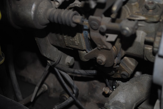

sulla cellula non mi esprimo non avendone mai possedute di simili, sul motore non ci sono problemi, controlla piuttosto che monti la pompa Bosch,che da meno problemi della Lucas.la Bosch è questa della foto

Come sta il minimo? quando la pompa Lucas comincia avere problemi di solito si ha oltre a perdite di gasolio pure un minimo inregolare, con quel chilometraggio se non è stata gia revisionata potrebbe darti problemi, tieni presente che il passaggio a Bosch ti puo costare anche 1500 euro, ciaoo.

La pompa lucas del motore aspirato è riparabile tranquillamente ,non fasciarti la testa prima di farti male,potrebbe avere qualche perdita di gasolio eliminabile con pochi euro ,oppure avere un minimo irregolare (motore traballante abbastanza fastidioso al minimo) riparabilissimo con una spesa intorno ai 4/500 euro.Ripeto: solo se necessita, se va bene non toccare.e non buttare via i soldi.wink
