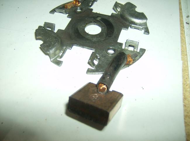

Buongiorno,
stamattina ho provato a far girare il motorino a vuoto. L' elettromagnete funziona bene, il motore stenta a partire e a occhio gira lentamente, non credo superi i 1000 rpm.
L' assorbimento, sempre a spanne, e' elevato: sul morsetto positivo scintille a gogo' .
Per curiosita' l' ho aperto, il rotore gira libero e non ci sono impedimenti meccanici.
Non avendo termini di paragone non so se le spazzole siano piu' o meno usurate.
Allego un paio di foto.
Diderot

Come vengono spinte le spazzole sul collettore? nella foto mancano dei pezzi, ciaoo.

ciao dalle foto ti posso dire che le spazzole sono praticamente nuove per fare la prova devi dare corrente fissa al perno filettato dove era attaccato il cavo positivo, la massa sulla carcassa del motorino e poi devi fare il ponte dal positivo alla spinetta piccola in quella maniera deve scattare il pignone avanti e poi far girare il motorino
Comunque a colpo docchio secondo me il mototrino non ha niente e il tuo problema è il cavo di massa che dovrebbe essere fissato sul motorino stesso o comunque sul motore fammi sapere ciao
