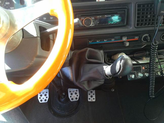

Inserito il 17/11/2015 alle: 14:49:06
la leva del cambio
il vano motore in ordine
Cosimo
