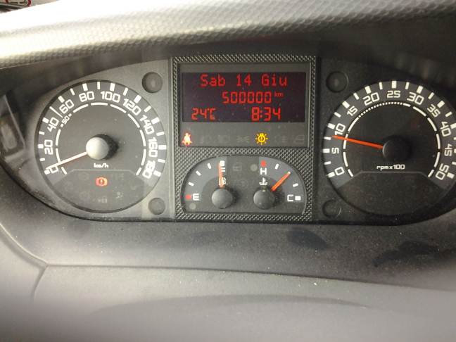

cananni
cananni
07/11/2009 1720
Inserito il 07/01/2016 alle: 00:39:03
Adelmo
marcucciolo
marcucciolo
18/12/2007 9053
Inserito il 07/01/2016 alle: 01:04:42
In risposta al messaggio di cananni del 07/01/2016 alle 00:39:03
Adelmo
Azz..tutti con lo stesso olio ?
Mar..cucciolowink
cananni
cananni
07/11/2009 1720
Inserito il 07/01/2016 alle: 01:13:05
No, sono quasi al terzo cambio, visto che ora segna 570.000
