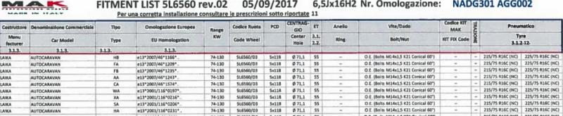

Ho acquistato i cerchi MAK da 16 e mi hanno detto che posso montare le 225 75 R 16.
Ho provato a verificare questo  per il mio camper ma ho trovato sulla lista del mio cerchio marca Laika e omologazione che ho sul libretto ma non capisco come identificare il modello di camper, cioè a quale riga corrisponde. Questa è la lista del mio cerchio e la mia omologazione su libretto:
Le mie domande sono:
1. Le sigle "Tipo" nella fitment list corrispondono ai modelli di camper?
2. posso montare le 225 75 - quale riga corrisponde al mio camper laika ecovip 1?
3. posso comprare io le gomme e farmi montare dal gommista e compilare dal gommista il modello E?
4. quali documenti bisogna presentare in motorizzazione, anche copia documento di identità del gommista?
5. il gommista deve essere abilitato e risultare da una lista della motorizzazione?
6. Sono ha Roma qualcuno le ha omologate a Roma?
Scusate la lunghezza ...grazie

Inserito il 14/11/2017 alle: 11:59:36
In risposta al messaggio di Gulliver Fun del 14/11/2017 alle 09:47:15
Ho acquistato i cerchi MAK da 16 e mi hanno detto che posso montare le 225 75 R 16. Ho provato a verificare questo  per il mio camper ma ho trovato sulla lista del mio cerchio marca Laika e omologazione che ho sul libretto
ma non capisco come identificare il modello di camper, cioè a quale riga corrisponde. Questa è la lista del mio cerchio e la mia omologazione su libretto:   Le mie domande sono: 1. Le sigle Tipo nella fitment list corrispondono ai modelli di camper? 2. posso montare le 225 75 - quale riga corrisponde al mio camper laika ecovip 1? 3. posso comprare io le gomme e farmi montare dal gommista e compilare dal gommista il modello E? 4. quali documenti bisogna presentare in motorizzazione, anche copia documento di identità del gommista? 5. il gommista deve essere abilitato e risultare da una lista della motorizzazione? 6. Sono ha Roma qualcuno le ha omologate a Roma? Scusate la lunghezza ...grazie
Guarda il filmato che ho postato qualche pagina indietro.
un tecnico della mak spiega il tutto.
Comunque occorre per prima cosa individuare se il l omologazione europea del tuo mezzo e tra quelle elencate nella fidmen list del nad.
se si non occorre modello camper, fa fede l omologazione.
poi occorre la dichiarazione di corretto montaggio del gommista (mod. E)
quindi con il NAD, il mod. E compilato e il certificato dei cerchi vai in motorizzazione.
non occorre altro.

Se leggo bene il tuo camper non rientra in quelli omologati
la sigla finale 206 non la vedo...
controlla meglio la foto non è molto leggibile
Piluba

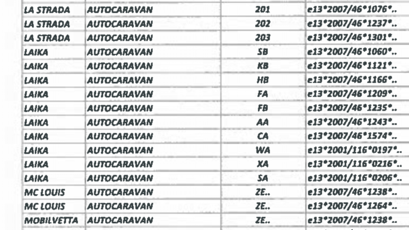

Inserito il 14/11/2017 alle: 17:33:47
D4A1AC15-4745-4C92-9432-A67A766A32A1.pngSi che c’è è l’ultima della fila Laika
Stesso numero del mio EV9

Siete sicuri di consultare lo stesso nad?  A me sembra di no.

Inserito il 14/11/2017 alle: 17:45:57
Il codice con 206 c'é

Inserito il 14/11/2017 alle: 17:57:15
In risposta al messaggio di piluba del 14/11/2017 alle 17:43:33
Stesso o no io è quello che ho scaricato dalla Mak e presentato in motorizzazione

Inserito il 14/11/2017 alle: 21:06:17
In risposta al messaggio di bombi66 del 14/11/2017 alle 17:57:15
Ogni cerchio ha il suo decreto di omologazione.
Modificato da Gulliver Fun il 14/11/2017 alle 21:08:13
daris67
daris67
02/11/2015 47
Inserito il 14/11/2017 alle: 22:41:54
In risposta al messaggio di Gulliver Fun del 14/11/2017 alle 21:06:17
esatto, alcuni modelli di camper sono presenti solo su uno o due disegni cerchi MAK perché sono stati aggiunti man mano che aggiornano il NAD
