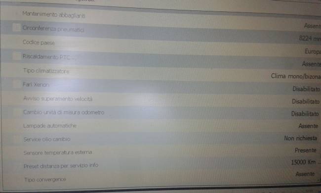

Piccola informazione, se volete il tachimetro si puo tarare a piacimento lho scoperto giocando con diagnosi  per aprire la porta nel body del sensore temperatura esterna. (vedi seconda riga)

In risposta al messaggio di manuel130cv del 25/04/2017 alle 21:46:59
Che software usi per editare la circonferenza pneumatici?

Inserito il 02/05/2017 alle: 18:26:22
puoi far epure reset tagliandi ecc?ci dai indicazioni?saluti

manuel130cv
manuel130cv
29/05/2009 1131
Inserito il 02/05/2017 alle: 23:00:51
In risposta al messaggio di roberto&donatella del 02/05/2017 alle 14:59:33
La diagnosi che ho postato è della BrainBee e riesce a fare molte cose (cicalino cinture, abilitazione body di tutti gli accessori da sensore temperatura esterna a taratura circonferenza pneumatici a sospensioni aria originali ecc...) ma è per officina troppo costosa per noi privati, ora devo provare appena ho due minuti il Multiecuscan scaricabile da tutti sul loro sito e attivabile con 50e con un elm327 comprato su amazon e modificato con la semplice eliminazione di una resistenza interna, se interessati vi faro sapere.
